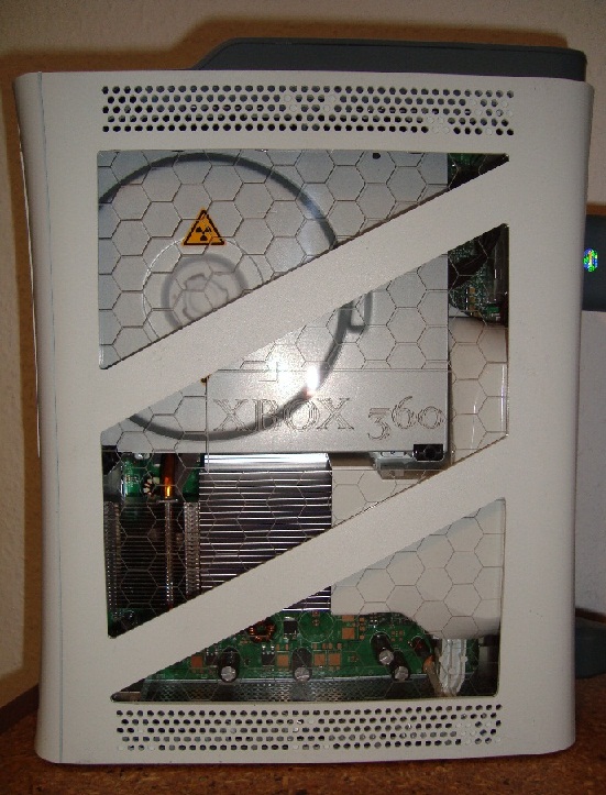

Also beim gravieren von Plexiglas hab ich bis jetzt nur gute Erfahrungen gemacht. Hab das hier mit ner CNC Fräse graviert (1mm Stichel, 0,1mm tief und vollschmierung) und finds recht gelungen. :lach:
