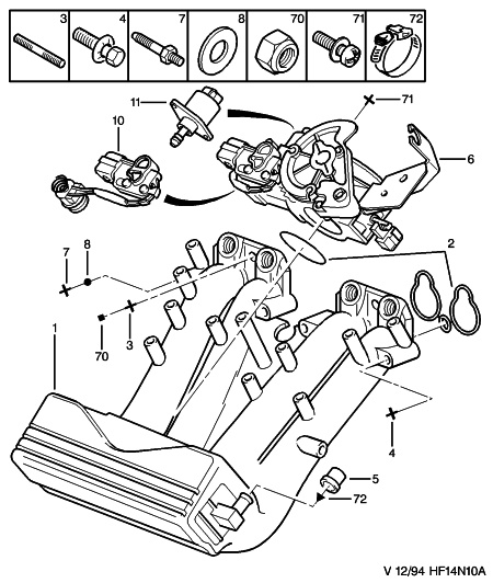

Der Motor hat einen Klopfsensor und der "Sensor" an der Drosselklappe ist die Vorwärmeinheit, falls du Teil Nummer 10 meinst.
Ja das Ding hab ich gemeint.
Jetzt muss ich mal bisschen blöd fragen... Vorwärmeinheit heißt, dass das Ding die Ansaugluft vorwärmen soll oder wie?
