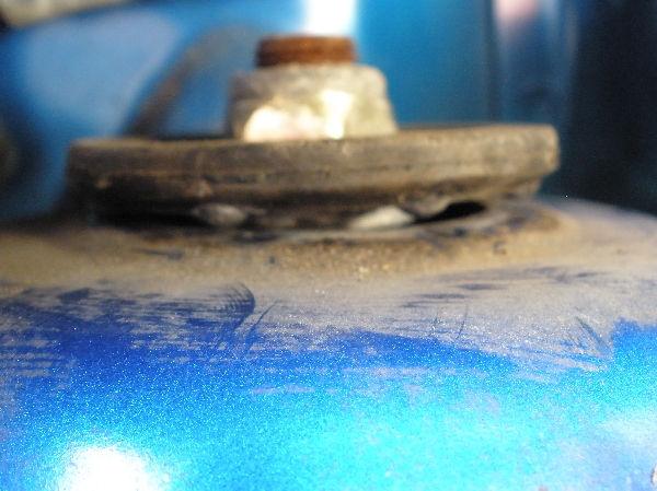

Hallo, lt Suche und Tips aus anderem Beitrag habe ich das Domlager überprüft.
Ich habe beim Lenken in der Hand auf dem Domlager Bewegungen gespürt und oben an der Mutter war ein Spalt (siehe Bild)
Muß das so aussehen, oder ist das Domlager ausgenuddelt.

Bewegt sich das Lager oben, wenn du den Wagen am Kotflügel auf und ab wippst? Das wäre mir neu, wenn das normal ist, dadurch würde sich ja das Fahrverhalten ändern, wenn das Domlager und das ganze Federbein während der Fahrt tanzen.

bluepug307 hat geschrieben:Hallo, lt Suche und Tips aus anderem Beitrag habe ich das Domlager überprüft.
Moin,
also das hängt davon ab wie die Feder auf den Federteller drückt, besonders Tieferlegungsfedern drücken oft einseitig. Dieses schräg stehen des Gummilagers ist im gewissen Maße normal, da sich beim Lenken ja der Winkel des Federbeins zur Karosserie ändert.
Das wichtigste ist das dort nix rumpelt und sich die Feder im oberen Bereich ohne Rucken dreht.
Sch noch was, zum Federn, auch wenn sich Sschöneberg nicht wieder auf den Schlips getreten fühlen möchte, aber bei dem Test ist auch eine Änderung der Höhe normal, da über dem Domlager ein Gummiertes Teil sitzt, welches das Fahrwerk entkoppeln soll, natürlich federt dieser Gummi mit. Folgender Grund, wäre der Gummi starr würden jede seitlichen Bewegungen und Schläge auf dem Achsschenkel direkt auf den Federdom bzw die Karosse übertragen werden, aus dem Grund haben Querlenker etc auch Gummi bzw PU Buchsen. Kurzum, alles Tragende an einer Achse (ausser Lenkung) ist über elastische Gummis (oder PU Buchsen) gegen harte Schläge entkoppelt.

Wie muß ich denn nun was testen, um ein defektes bzw intaktes Domlager festzustellen???
Nichts tiefergelegt oder andere Stoßdämpfer,alles Serie. und 90Tkm

Ich liebe es, wenn Neulinge gleich so einen Ton anschlagen, anstatt etwas lockerer zu sein. Aron hat oben eigentlich schon geschrieben was man machen könnte. Ansonsten guck dir mal dieses Video an, sind nur wenige Sekunden. So sollte es nicht sein.
