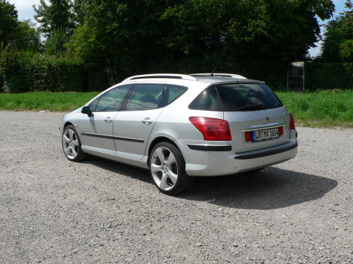

Also ich denke, dass ET 35 so ziemlich das höchste der Gefühle sein könnte. Ich habe 8,5 x 20 Zoll, auch mit ET 35.
Unten ein Bild vom Vorbesitzer. Wenn Du eben mal hinsehen möchtest, wirst Du feststellen, dass die schon ziemlich rausstehen. Viel mit verbreitern ist da nicht mehr.

danke für die info. werde am besten erstmal die felgen draufmachen. bestimmt sieht es auch ohne scheiben schon richtig gut aus.

245/35 R20 dürfte am besten sein, weil gängig. Und wenn es so in den Papieren steht, bist du auf der sicheren Seite. Tieferlegen brauchst Du auch nicht, weil der andere User es auch nicht machte. Sieht fast so aus, als wenn sich sein Auto von sich aus etwas senkte.
Verbreitern brauchst Du dann eigentlich auch nicht.
