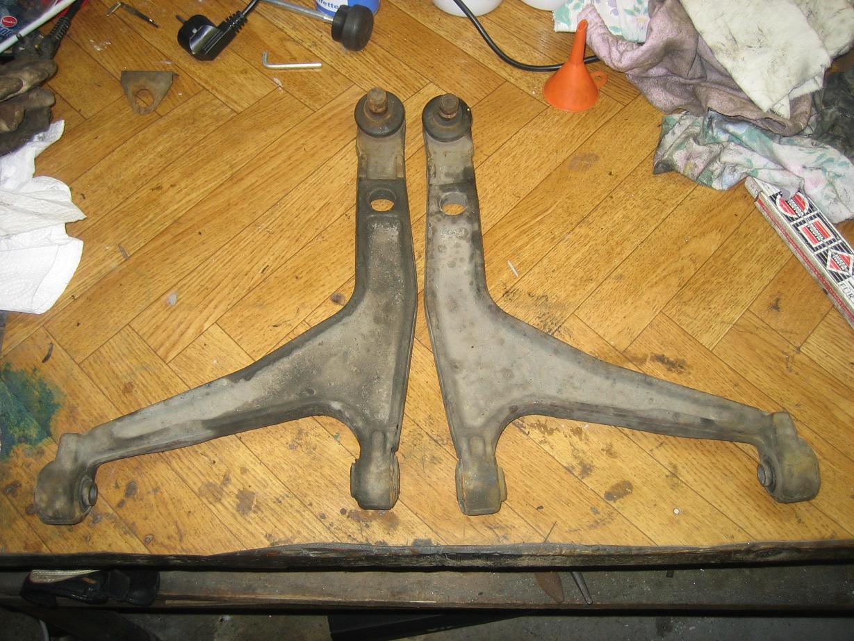

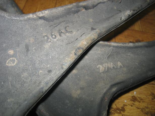

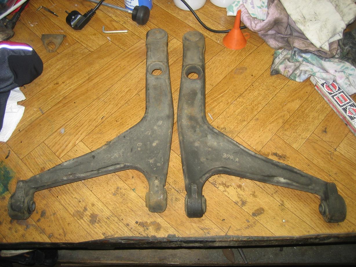

ich hab die originalen teile nochmal fotografiert und der vollständigkeit halber angehangen. es sollte nichts ungewöhnliches zu erkennen sein.
Kopie von IMG_7160.JPG (205.36 KiB) 1645 mal betrachtet
Kopie von IMG_7161.JPG (207.17 KiB) 1645 mal betrachtet
Kopie von IMG_7162.JPG (50.33 KiB) 1645 mal betrachtet

zu der problematik.
zuerst der vergleich 205/309:
deutlich zu sehen der unterschied von ca. einem halben kugelgelenk in der länge.
und jetzt der vergleich serienteil 309 zu aftermarket 309. die achse ist übrigens jetzt unter meinem eigenen 309er.
man sieht, dass in der länge kein unterschied ist.
das fazit daraus: entweder sind die lenker, die du ausgebaut hast zu lang oder du hast dich schlicht vermessen:-) die "altachse" auf den bildern stammt aus einem 309 gti, serie2 und es sind die originalen lenker. ich habe die lenker mit anderen gebrauchten lenkern in meinem lager verglichen, die abmessungen sind identisch.
wenn ich morgen dazu komme, werde ich mal noch einen gebrauchten fotografieren, mit abmessungen.
