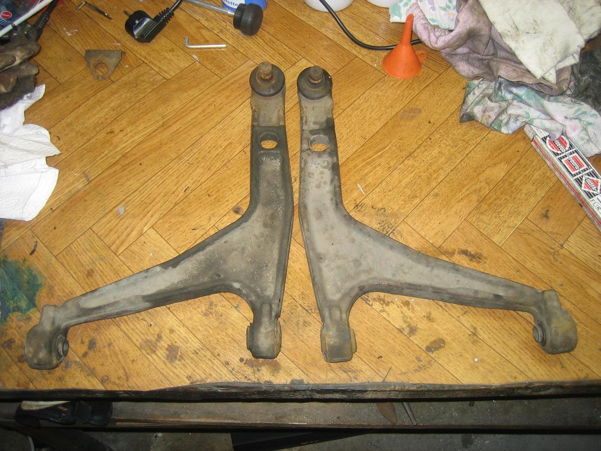

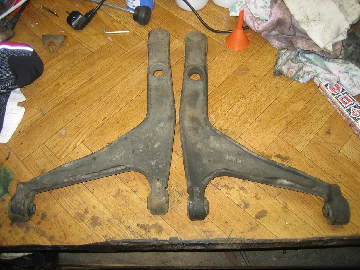

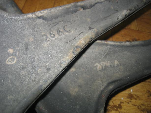

die federbeine hab ich beim wechseln drinn gelassen. radlager und bremse vorne sind neu. die radmuttern sind die gleichen wie bisher und die räder sind normal fest.
das geräusch ist eindeutig raddrehzahlabhängig. eine art knacken mit vibration im lenkrad bei niedrigen bis hin zum schnarren bei höheren geschwindigkeiten.
nur bei der maßhaltigkeit entsprechen die differenzen sehr genau dem was ich bei der spur korrigieren musste.
http://www.peugeotforum.de/forum/viewto ... 70#p694070
ich hab die originalen teile nochmal fotografiert und der vollständigkeit halber angehangen. es sollte nichts ungewöhnliches zu erkennen sein.

Beiträge: 19572
nochmal bilders...
Beitrag von obelix » Do 04.03.10 02:02
zu der problematik.
zuerst der vergleich 205/309:
deutlich zu sehen der unterschied von ca. einem halben kugelgelenk in der länge.
und jetzt der vergleich serienteil 309 zu aftermarket 309. die achse ist übrigens jetzt unter meinem eigenen 309er.
man sieht, dass in der länge kein unterschied ist.
das fazit daraus: entweder sind die lenker, die du ausgebaut hast zu lang oder du hast dich schlicht vermessen:-) die "altachse" auf den bildern stammt aus einem 309 gti, serie2 und es sind die originalen lenker. ich habe die lenker mit anderen gebrauchten lenkern in meinem lager verglichen, die abmessungen sind identisch.
wenn ich morgen dazu komme, werde ich mal noch einen gebrauchten fotografieren, mit abmessungen.
