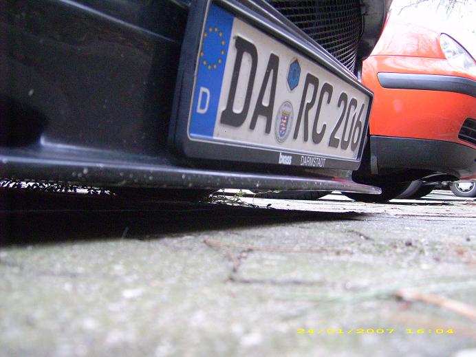

Also soweit ich das weis bzw. bei mir war es so das mir damals meine Lippe nur eingetragen wurde wenn ich meine Kennzeichen nachträglich (Achtung) 0,5 cm höher mache. Sprich von 10,5cm auf 11cm. Danke lieber TÜF :lach: . Gemacht hab ich es nicht. :floet: :zwinker:

Okay, dann mal konkreter: In meinem Avatar sieht man's ja (wenn net dann halt in der Galerie): Denkt ihr des is zu niedrig? Ich mein, an der Schürze gäb's ja noch andere Stellen, wo ich's Schild unterbringen könnte. Direkt unterm Grill wär ja auch Platz. Gefällt mir halt net so besonders...

CaliforniaPug hat geschrieben: §10 Abs. 7 FZV spricht sogar von 200mm vorne - allerdings kann dies wohl nicht allgemeingültig sein, da viele Fahrzeuge schon serienmäßig mit weitaus tieferen Kennzeichen herumfahren. Die Möglichkeit einer Ausnahme ist also bereits bewiesen
Damit ist doch alles gesagt. 20cm vom Boden und Ende! Es gibt Fahrzeuge, deren Aufnahme für das Kennzeichen so beschaffen ist, dass die 20cm unterschritten werden, es gibt aber keine Vorschrift, die besagt, dass diese Stelle genutzt werden muss. Ergo -> höher hängen, wenn es da nicht mehr passt. Seitlich kann es immer versetzt werden, mittig wird nicht vorgeschrieben.
