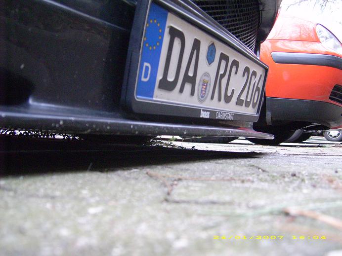

Also soweit ich das weis bzw. bei mir war es so das mir damals meine Lippe nur eingetragen wurde wenn ich meine Kennzeichen nachträglich (Achtung) 0,5 cm höher mache. Sprich von 10,5cm auf 11cm. Danke lieber TÜF :lach: . Gemacht hab ich es nicht. :floet: :zwinker:
