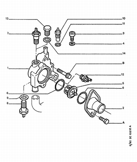

Raptor-206 hat geschrieben:@Trobadix:
Hab die Nummer sieben ausgetauscht.
Du meinst einen am Kühler. Werd mich später mal auf die Suche machen nachdem.
Bitte mehr Tipps Leute.
brauchst am kühler nicht schauen, der ist nur für die regelung des kühlerlüfters, der am thermostat kommt schon hin (kenne den TU motor auch nicht so gut), da es aber 2 sind könntest du den geber für die anzeigen im tacho erwicht haben.
welche farbe hatte der, bzw der stecker, denn gehabt wenn ich peugeot verstanden hab sollte der fürs steuergerät braun sein und der für die anzeigen blau.

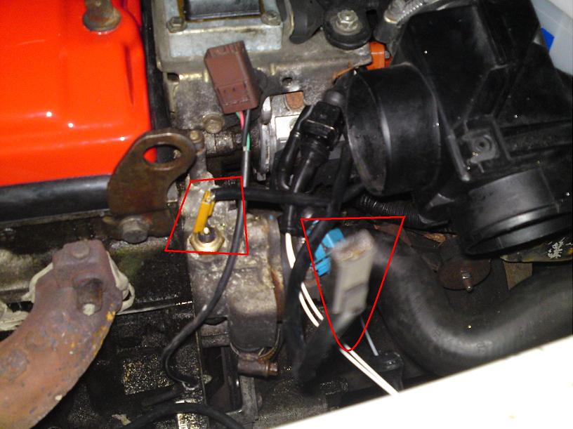

Beitrag von Raptor-206 » Fr 26.02.10 14:01
Also der Stecker vom Fühler ist so gelblich aber es liegen noch 2 einpolige Stecker rum wo ich nicht weiß wo die hin müssen. Werd nachher mal ein Bild machen.
PEUGEOT. What else?????
Nur die Harten VERWÜSTEN den Garten!!!!
Raptor-206
Beiträge: 491
Registriert: Fr 12.09.08 14:35
Wohnort: Mochumcity
Re: er geht einfach nicht!!
Beitrag von Raptor-206 » Fr 26.02.10 19:34
So jetzt hab ich mal ein Bild gemacht.
Hab die beiden Stecker mal gekenzeichnet.
Wo gehört der der schwarze hin?
