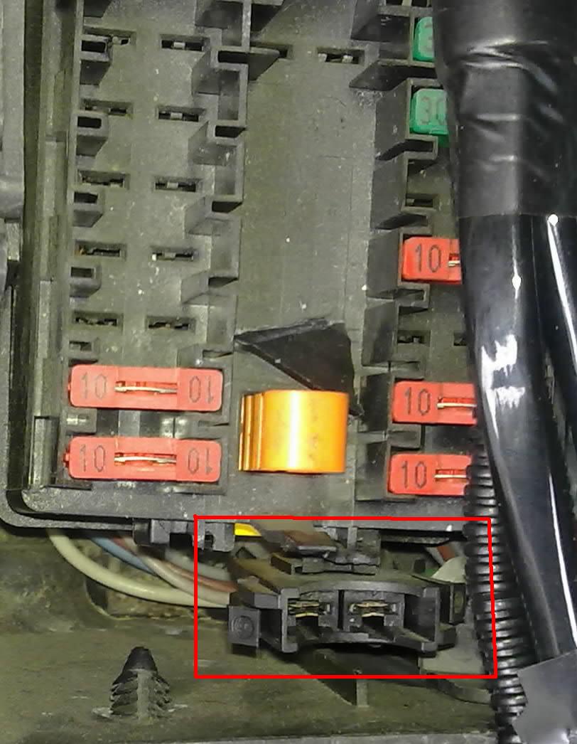

Bei meinen 106 er brennt oft diese sicherung hier durch ( rot eingekastelt)
hab leider kein Handbuch mehr, ich weiß nicht für was die zuständig ist,
Kann mir jemand weiterhelfen ist ein Peugeot 106 Phase II Bj 2000 od. 01.
mfg CS

Das kann ja nicht sein ich hab ja keine ZV. Mein 106er ist die einfachste ausführung. Alles andere funktioniert bei mir auch wenn die sicherung defekt ist, da gehen 2 rote kabel dran denke mal die sicherung wird irgendwas fürn motor sein? Innerhalb von 3 tagen sind bei mir 2 mal die sicherung durch gebrannt sogar ne 15er. bitte nicht meckern ich schreibe vom handy aus . mfg

Sieht mir nach der Sicherung für die Sekundärluftpumpe aus. Hab mein Handbuch verlegt. Leuchtet winw Anzeige im Tacho dauerhaft?
Bei mir ist eine grüne drin korrigiert mich aber ich meine das ist ne 30A Sicherung.

Leider leuchtet bei mir nichts . Wenn ich da jetzt ne 30 er anstatt ne 15 er rein mache nich das was weg schmort. Hatt den keiner nen 106er phase 2 braucht doch bloß mal ins handbuch schauen.:) mfg

Handbuch findest du hier: http://public.servicebox.peugeot.com/
Wenn ich das richtig sehe, sollte das die Sicherung für die Sekundärluftpumpe sein - 30 A.
