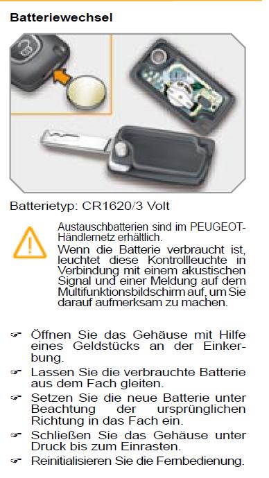

Beitrag von wing » Di 09.02.10 11:34
das stimmt, aber ich habe im moment keinen zugriff auf meine bed. anleitung. den schlüssel werde ich schon auf bekommen, aber der batterietyp wäre wichtig.

Beitrag von 6|_oo7 » Di 09.02.10 11:53

Beitrag von wing » Di 09.02.10 12:01
vielen dank für die hilfe
