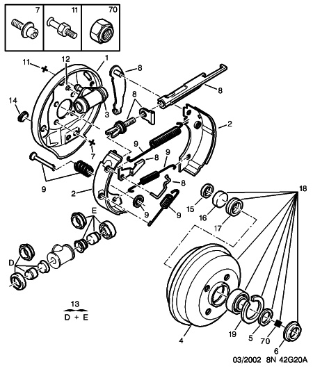

Hast du zufällig n Foto wie die geöffnete Trommel im "Normalzustand" aussehen sollte!? Oder soll ich einfach beide Trommeln aufmachen und vergleiche. Die linke Trommel läuft ja ganz normal und müsste somit "normal" aussehen. Und aufmachen muss ich die ja auch, weil ich ja dann eh die Beläge wechseln muss...

von Utensil
das müsste man da drinne finden ;)
106 serie2 trommel
