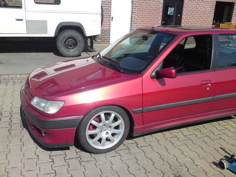

Bei 8mm Spurplatten würdest du auf die original ET kommen vom 306/406 und somit die Eintragung vielleicht erleichtern weil du dich auf das GA berufen könntest. Ne gängigere Größe wären dann 10mm. Alle Angaben natürlich pro Rad ;)
und weils so schön ist noch nen Bildchen :D
