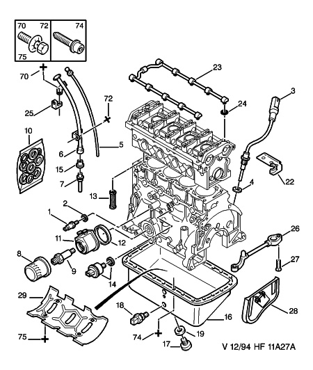

Und zwar sitzen über den Nockenwellen so Leisten in U-Form die für die Versorgung mit Öl für die Schmierung der Nockenwelle verantwortlich sind. Leider sind mir beim Einbau die äußersten Düsen auf den beiden Seiten gerissen.
Jetzt hab ich heute nachgesehen ob es die Düsen auch einzeln bei Peugeot gibt, aber es gibt leider nur die gesamte Leiste (140€ exkl. USt).
Nun wollt ich nachfragen, ob diese Düsen, die sich wie gesagt auf den Leisten befinden bei jedem 306er gleich sind oder ob es da Unterschiede gibt? Hab ehrlich gesagt nicht vor mir die gesamten Leisten um 170€ zu kaufen.

Meinst du Nummer 23?
Dieses Teil habe ich bisher nur beim XU10J4 gesehen, also wirst du nicht drum herum kommen es neu zu bestellen.
Bei dem alten Teil das ich noch habe ist leider auch ein Nippel abgebrochen :daumenrunter:
Nummer 23.

Also hab da mal ein Bild gemacht: Oben sieht man die Leiste von nem XU10J4 und unten von nem XU10J2
Auf der oberen Zeichnung sehr ihr zwei rote Rechtecke...genau diese Klipserl sind mir gebrochen! Auf der unteren seht ihr die Ölschmierleiste vom XU10J2 und jetzt meine Frage: Kann ich einfach von der Leiste vom XU10J2 die beiden Aussenstücke (ebenfalls rotes Rechteck, aber unten) nehmen und sie für meine Leisten verwenden?
wie ich schon schrieb, der XU10j2 hat wohl ne plastikleiste, aber der 205 motor (XU5 bzw XU9) hat evtl passende, man müssste mal maße wissen.

Also was ich in der Service-Box so erkennen kann - ja! Die für den XU9J2 ist außerdem noch für den XU5M geeignet aber das wirste denk ich eh wissen :D
Kann ich nicht diese Klipserl einfach von der Plastikleiste vom einfachen XU10J2 abnehmen und auf meine Leiste draufgeben? Weil es geht mir ja nicht um die Leiste, ich brauch nur diese zwei Klipserl da am Rand, nur leider gibts die nicht einzeln zu kaufen.

also was glaugst du eigentlich worauf ich die ganze zeit hinweissen will????
und ja die 2liter 8V leiste würde zwar am 205er passen, die plasteleiste hat aber keinne ölbohrungen über den nocken wenn ich mich nicht verschaut habe, sobald ich mal die abmessungen der 16V leitung hätte könnte ich dir sogar mal ein paar ölgallerien aus meinem ölgalleriensammeleimer ziehen und das nachmessen, sogar die 1,9er leiste könnte ich mal vermessen nur weis ich dann imernochnicht ob die beim 2liter 16V dann die gleiche ist.
