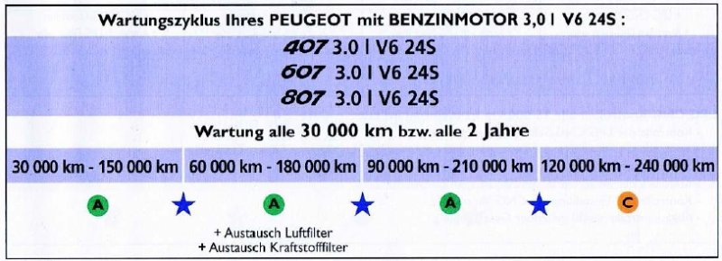

Laut Peugeot wird das Öl alle 30 000 Km gewechselt.
Aber vorher wechseln kann nicht schaden.

In meinem Scheckheft ist alle 30000 Km oder nach 2 Jahren eine Wartung vorgeschrieben, also auch der Ölwechsel.

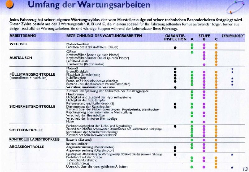

das steht doch alles genau im wartungsheft drin, auf der seite weiter vorne steht doch alles was bei der inspektion gewechselt, nachgefüllt und oder geprüft werden soll, und dahinter sind jeweils die verschiedenfarbigen punkte für A b oder C wartung die jweils alle 30.000km ist. und wie du unten siehst hat deiner nur a und c, und das öl samt filter muss jedes mal getauscht werden, im prinzip musst du also alle 30.000km all das machen wo die grünen punkte hinter sind und bei 120.000 und 240.000 die orangen :zwinker:

dann wird es halt bei jeder inspektion gemacht.
