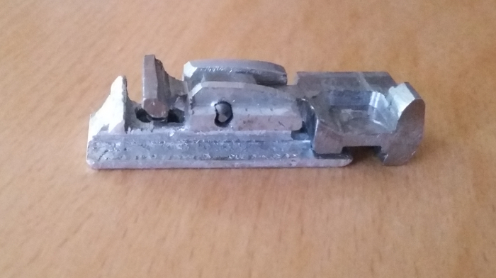

An alle Peugeot 206 Fahrer (3-trg.): Wenn es euch noch nicht passiert ist, wird es sicher bald kommen: Das Problem mit der Sitzverstellung, die sich nicht mehr betätigen läßt. Darum möchte ich hier eine kleine Hilfestellung geben. Beim 3-türer ist eine Einstiegshilfe eingebaut, bei VW heißt das Easy-Entry. Der Sitz schiebt sich beim nach vorne klappen komplett nach vorne, und kehrt dann beim zurückklappen wieder in seine Ur-Position zurück. Wenn ihr in die äußere Sitzschiene schaut, entdeckt ihr einen ganz kleinen Schlitten, genau da, wo der Sitz ursprünglich war. An diesem rastet der Sitz dann wieder ein. Wenn er sich also nicht mehr verstellen läßt, kanns an diesem Schlitten liegen. Hebt mit einem Schraubenzieher die Gußeisen-Wippe darauf etwas an, und er rastet aus. Dann kann man ihn verschieben. Bei mir war ein Stück davon abgebrochen. Die Peugeot-Meisterwerkstatt arbeitete mit 2 Mann einen ganzen (!) Nachmittag daran, diese Problem zu finden. Dann wurde einfach der Gußhebel ein wenig verbogen, so daß er wieder Kontakt hat, und seitdem funktioniert es. Nur wie lange? Diesen Schlitten gibts lt. Peugeot-Werkstatt nicht einzeln, nur die ganze Sitzkonsole. Auch ist kein einziges Wort von Kulanz oder Garantie gefallen. Also kann ich nur hoffen, daß das Provisorium hält. Natürlich hab ich mich daraufhin beim Meister nicht gerade positiv über Peugeot geäußert. Originalton eines Mechanikers: "...kannst froh sein, daß du keinen 5-türer hast." Das sagt doch alles, oder?

Hallo an alle,
ich weiß der Thread ist alt, aber mein 206+ ist jetzt gerade ins Alter gekommen wo der besagte Schlitten seinen Geist aufgegeben hat :-( - ist in mehrere Teile zerbrochen; vielleicht war ich etwas zu unwirsch als der Sitz blockiert hat. Ach ja - Vorsicht, falls der Sitz sich nicht leicht vor und zurück schieben lässt, da können die Zähne der Sitzschiene etwas verbogen sein und wenn man dann zu viel Kraft aufwendet, dann brechen die Teile gerne. Wie gesagt, einzeln gibts den nicht aber mit ein wenig gutem Willen, etwas Geschick und Geduld kann man das Teil auch nachbauen ;-). Ich habe das Teil jetzt ein paar Tage drin und es funktioniert problemlos. Also vielleicht findet ihr in eurem Umfeld jemanden mit dem entsprechenden Werkzeug, damit lassen sich dann ein paar Hundert Euronen sparen.
Gruß Wolfgang
Der Nachbau aus Alu und ein wenig Stahl
