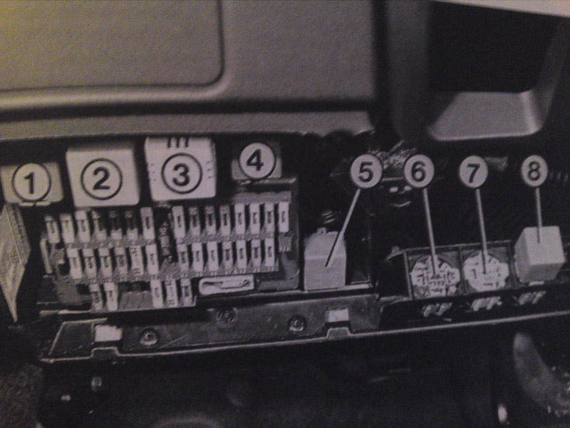

Nummer 7 ist für die Nebelscheinwerfer.

hier ein bild vom sicherungskasten, 306 xs, baujahr 97 mit klimaanlage und fensterheber, aber ohne schiebedach:
man sieht hier von links nach rechts gesehen 10 plätze für relais, nr. 3 und nr. 5 sind unbelegt, nr. 7 und nr. 8 sind nicht mit steckplätzen versehen.

bei der nr 3 sollte eigentlich der warnsummer für die beleuchtung sitzen.
deine angebliche nr 5 ist in meinem rep buch komplett leergelassen, wird quasi garnicht als nr 5 gezählt, siehe auch das bild von stephan, das ist nämlich aus diesem buch.
deshalb steht da auch keine bezeichnung bei. allerdings ist das buch wohl auch eher für die serie 1 modelle ausgelegt.
deine nummer 7 und 8 sind "eigentlich" im buch nr 6 und 7! (ja, jetzt wirds langsam kompliziert!)
hier nochmal die beschreibung für alle relais nach gentsais bild:
1 - Blinkrelais
2 - Heckscheibenheizung
3 - Warnsummer für Beleuchtung
4 - Stromversorgungsrelais für Fensterheber und Schiebedach
5 - Fensterheber vorn und Schiebedach
6 - Pulsair-Relais für Klimaanlage
7 - Nebelscheinwerfer
8 - Hupe
beim serie 1 dachte ich eigentlich bisher dass das relais direkt hinter dem nebelscheinwerferschalter ist!? :gruebel:
