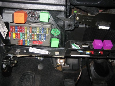

ich stehe vor der gleichen aufgabe, keine originalnebler drin aber anschlüsse in der schürze bereits vorhanden.
die nebler habe ich schon, nun brauche ich noch einen anderen lenkstockschalter und vermutlich ein relais.
hier ein bild vom sicherungskasten, 306 xs, baujahr 97 mit klimaanlage und fensterheber, aber ohne schiebedach:
man sieht hier von links nach rechts gesehen 10 plätze für relais, nr. 3 und nr. 5 sind unbelegt, nr. 7 und nr. 8 sind nicht mit steckplätzen versehen.
auch hier die frage: ist das relais schon drin oder wo muß es hin?

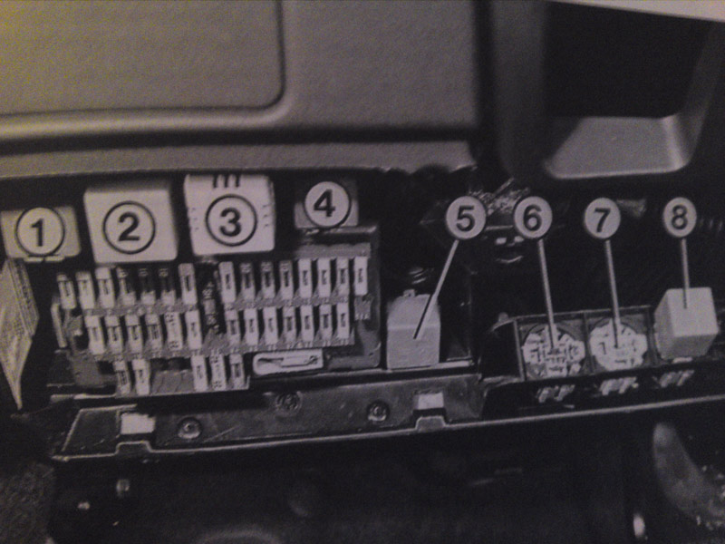

bei der nr 3 sollte eigentlich der warnsummer für die beleuchtung sitzen.
deine angebliche nr 5 ist in meinem rep buch komplett leergelassen, wird quasi garnicht als nr 5 gezählt, siehe auch das bild von stephan, das ist nämlich aus diesem buch.
deshalb steht da auch keine bezeichnung bei. allerdings ist das buch wohl auch eher für die serie 1 modelle ausgelegt.
deine nummer 7 und 8 sind "eigentlich" im buch nr 6 und 7! (ja, jetzt wirds langsam kompliziert!)
hier nochmal die beschreibung für alle relais nach gentsais bild:
1 - Blinkrelais
2 - Heckscheibenheizung
3 - Warnsummer für Beleuchtung
4 - Stromversorgungsrelais für Fensterheber und Schiebedach
5 - Fensterheber vorn und Schiebedach
6 - Pulsair-Relais für Klimaanlage
7 - Nebelscheinwerfer
8 - Hupe
beim serie 1 dachte ich eigentlich bisher dass das relais direkt hinter dem nebelscheinwerferschalter ist!? :gruebel:

dann vermute ich das es zur serie 2 doch einen unterschied gibt. warnsummer für licht hat er und der ist ja nicht auf nr. 3, eher nr. 2 wie ich vermute.
laut servicebox sind für die klimaanlage und die nebelschinwerfer die gleichen relais eingesetzt, dei nr. 6555 65.
so habe ich hoffnung das vlt. die beiden rechten relais (lila) dafür sind und ich demnach schon das richtige relais an bord habe. werde mal das von der klima rausnehmen und testen od es das relais ist, dann weiß ich schon mal mehr.
andreas
