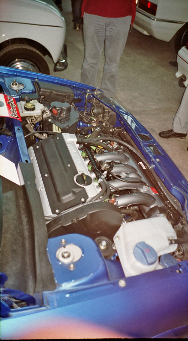

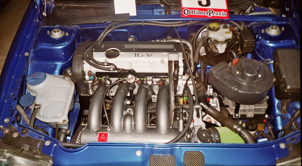

Es gibt einen Saxo mit dem Motor, der wird aber soweit ich weiss nur im Rennsport benutzt.
Lohnenswert ist so ein Umbau aber nicht unbedingt, der kleine 16V ist doch genau das richtige für den 106!?
Ich versuche mal einen Anhang hochzuladen, kann es sein dass das nicht immer sichtbar ist?
