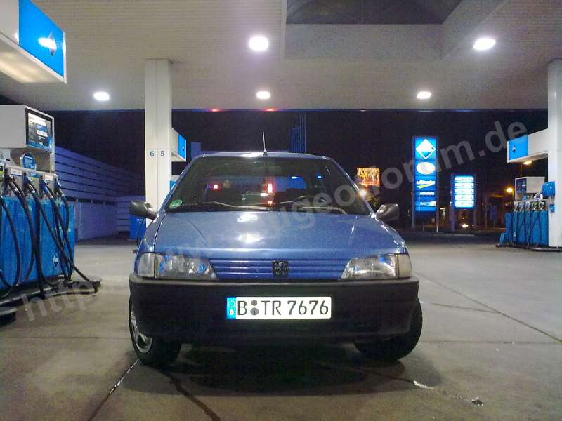

Tadaaaaa, mein 106 Summertime hat heute sein neues Gesicht bekommen: Stoßstange, Spoiler und Scheinwerferblenden, nachdem sie 1 Woche beim Lackierer waren. Wenn ich ihn gewaschen habe mache ich noch ein paar bessere Bilder für die Galerie:D Tut jetzt richtig sportlich aussehen. 14er Alus, Doppelrohrauspuff und Tieferlegungsfedern kommen noch. Den alten Zustand sieht man in der Galerie:D
Die Nebler funzen leider noch nicht. War wohl doch der falsche Schalter, neuer kommt nächste Woche...Ach übrigens, die Stange hat nicht 100 % gepasst. Für die Abschleppöse musste die Stange etwas ausgeschnitten werden und die Radkasten Verkleidungen müssen auch vom XSI übernommen werden, weil die originalen zu kurz sind. Der Heckspoiler ist auch gut gelungen, die haben zuerst zu weit oben gebohrt, aber wurde mit Silikon ausgefüllt und sieht man nicht. Die Scheinwerferblenden von Ebay sind leider nicht exakt passgenau, aber geht noch...
Vorher: Bild
Nacher: Bild

und wo sind die mindestens 94 ps :D :lolwech:
war nur ein kleiner joke musste sein
ist aber gut geworden wie ein originaler xsi
und was machst du mit der hinteren stoßstange

Hi, stärkerer Motor kommt vielleicht irgendwann rein, wenn der jetzige den Geist aufgibt...:D Die hintere Stoßstange ist schon teillackiert, also kein Unterschied zum XSi, wenn ich mich nicht irre...Wie gesagt, ich werde nachdem ich ihn gewaschen habe, mehr Bilder von allen Seiten machen. Das eine ist in der Werkstatt schnell entstanden, da wars draußen schon dunkel...

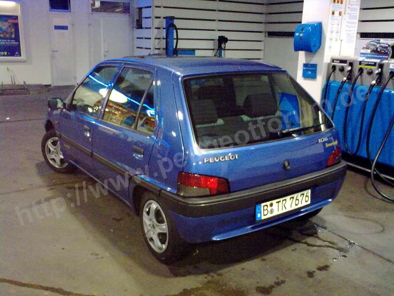

Doch der Xsi hat hinten runde radkästen(zierleisten die beiten,nicht geklebt)

Hi, so sieht meiner von hinten aus: (Vor dem Anbau des Spoilers etc)
http://www.peugeotforum.de/img/user/use ... _17325.jpg
Ich kann da keinen Unterschied an der Stoßstange sehen. Die Radkästen weiß ich, aber ging ja um die Stange..

also die original xsi stoßstange ist es nicht die ist bisschen eckiger
