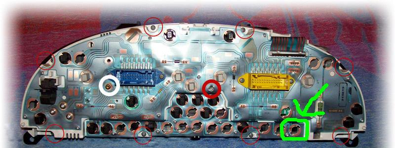

Seit kurzem geht das Dimmen der Tachobeleuchtung nicht mehr. Wenn ich an dem Rad drehe,
geht die Beleuchung ganz aus. Wo liegt der Fehler? Wer ist kaputt?
Der ganze Tacho oder nur der Dimmerschalter?? :nixkapier:
Vieleicht sollte ich noch erwähnen, als ich eine Lampe im Tacho gewechselt hatte, leuchtete ich
mit einer metallischen (Gehäuse) Lampe durch die einzelnen Tachoelemente. Dabei kam ich
zu nah an diese Matte hinten vom Tacho und scheine beide Kontakte gleichzeitig berührt zu haben (siehe Anhang der grüne Kasten, nicht die roten Kreise beachten!). Seitdem ist das so.

Dimmschalter...
wenns der ganze Tacho wär dann wär er immer dunkel :idea:
