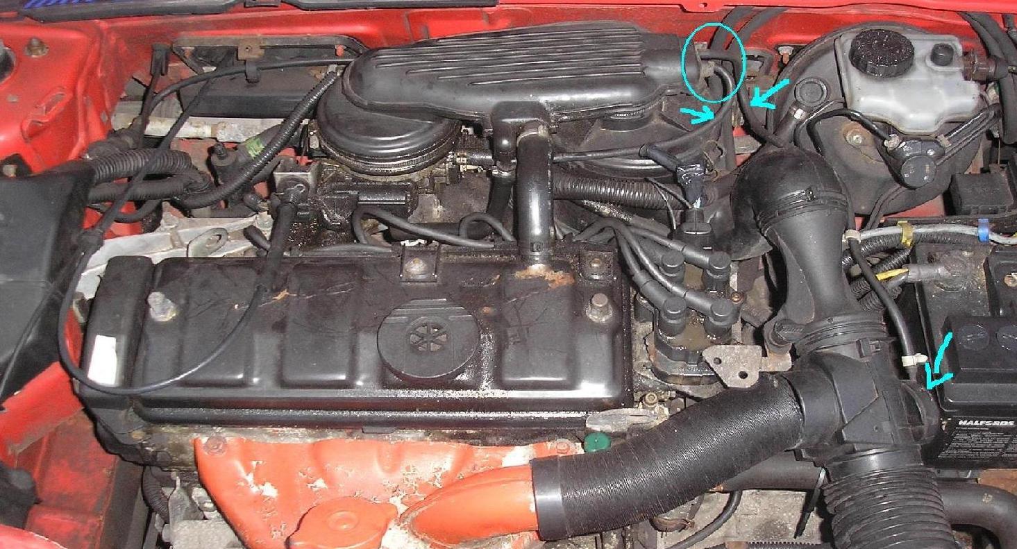

so habe jetz noch ein bild im internet gefunden
ist zwar nicht der selbe motor ;) aber ich kanns anzeichnen

also zu dem zweiten problem
auf dem bild in dem türkisen kreis waren die zwei schläuche an einem metall dingsbums was aus dem kasten rausgeschaut hat angeschlossen
und da die lose rumhangen hab ich mal spielerei-mäßig die zwei schläuche aneinander gehalten und dann hat sich da in dem kleinen bauteil an der batterie was bewegt (man hats ja nur gehört)
das metall dingsbums ist aber in den kasten reingerutscht beim versuch die schläuche wieder drauf zu schieben?
nun die frage, was ist das?
was ist wenn die schläuche da nicht angeschlossen sind?
und kann das metall teil weg oder reicht es den plastikkasten aufzumachen an der schelle oder so, und dann liegt das kleine bauteilchen noch drin?
danke schon mal im voraus
gruß breaks
