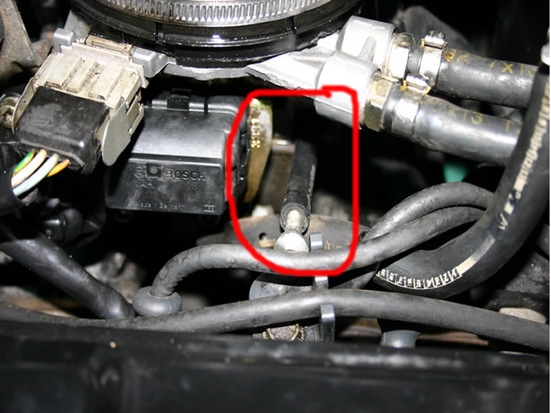

Beitrag von Fireballoons » Mo 09.11.09 16:34
Hallo und guten Tag
Kann mir jemand sagen,wo dieser Schlauch hingehört ?
Mfg
Rolf
