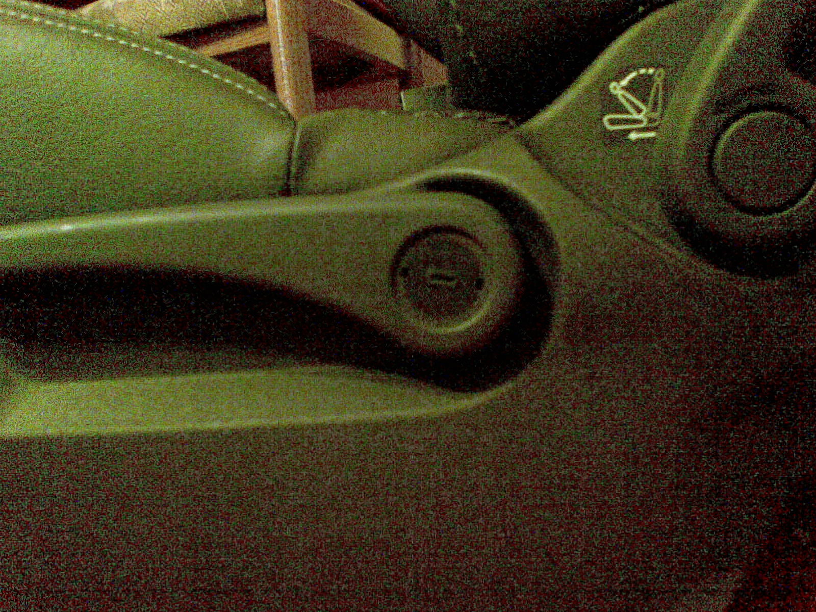

Allerdings habe ich ein Problem das ich den Sitzflächenbezug nicht ganz abbekomme.
Kann mir jemand helfen und verraten wie ich den Hebel für die Sitzhöhenverstellung abmachen kann? Für die Lehne ist kein Problem! (sorry für das schlechte Bild, ist vom Handy)

Beitrag von C2-VTR » Do 19.11.09 13:09
Weiß niemand wie man die Höhenverstellung ab bekommt?
Im 307 müsste die gleiche verbaut sein
Gruss Tobi

Beitrag von C2-VTR » Do 24.12.09 16:28
Hallo.
jetzt ist es sehr dringend weil meine eingebauten Sitze sind kaputt lassen sich nicht mehr einrasten.
Weiß niemand wie man den Hebel für die Höhenverstellung abbekommt? Ist echt wichtig.

Beitrag von C2-VTR » Fr 25.12.09 11:01
gute Kabelbinder hab ich mir auch besorgt für alle fälle, hab aber auch so ne Sattlerzange.
Dadurch das bei mir der Sitzbezug in der Mitte mit einer Naht geklettet ist würde ich die Sitzheizung gerne richtig festkleben und dafür muss der Bezug runter und das geht nur wenn dieser Hebel weg ist. Hab auch schon gezogen dran wie blöd aber bringt aber nix.
