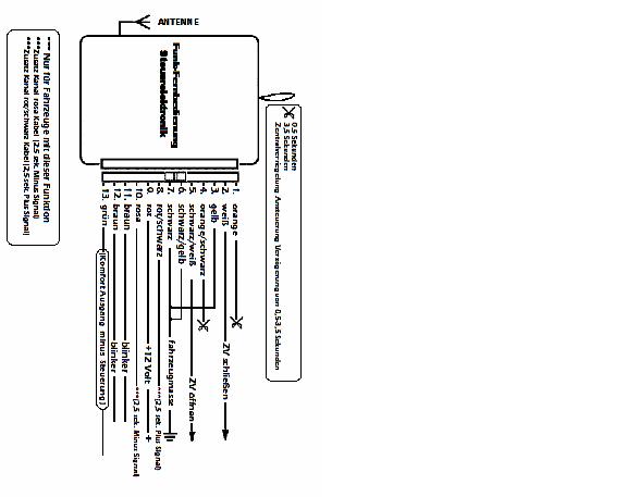

habe hier noch den plan... und das einzige problem ist eigentlich die ZV auf und zu.

Kannst du den Plan irgendwie scannen und mal hochladen?

Der Plan habe ich hochgeladen

Ich habe eine Anleitung bekommen, jedoch funktionierte das nicht recht.
