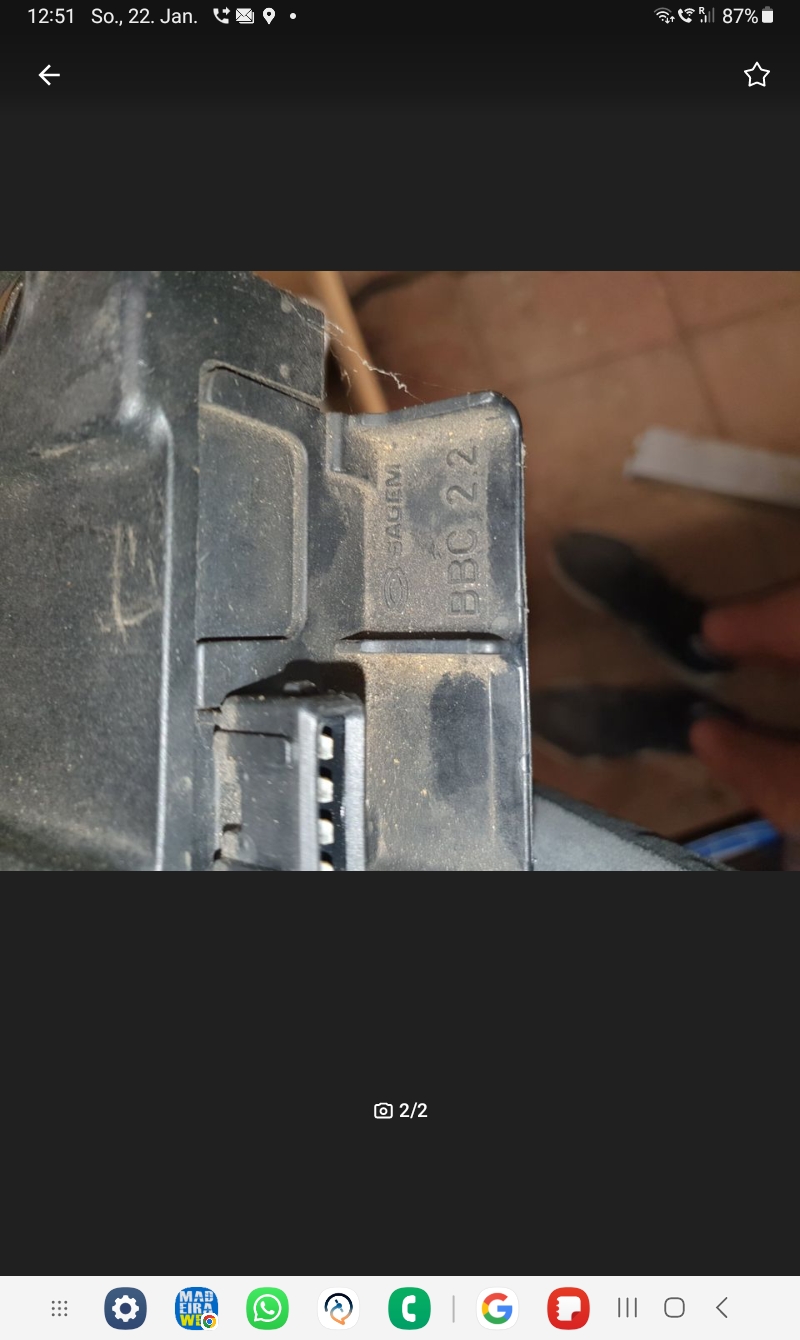

mellowyellow
Beiträge: 67
Registriert: Sa 12.12.20 13:06
Postleitzahl: 82205
Re: Zündspulen gleich S16Ph1 und Ph2?
Beitrag von mellowyellow » So 22.01.23 13:56
Auf meiner steht Sagem BBC 2.2, ist die für den XU10J4R Motor?
Beiträge: 19544
Beitrag von obelix » So 22.01.23 16:12
Mit der Bezeichnung gibt es wohl mehrere Varianten. Was steht denn sonst noch drauf?
Bei solchen Anfragen hilft meist auch die V I N weiter.
