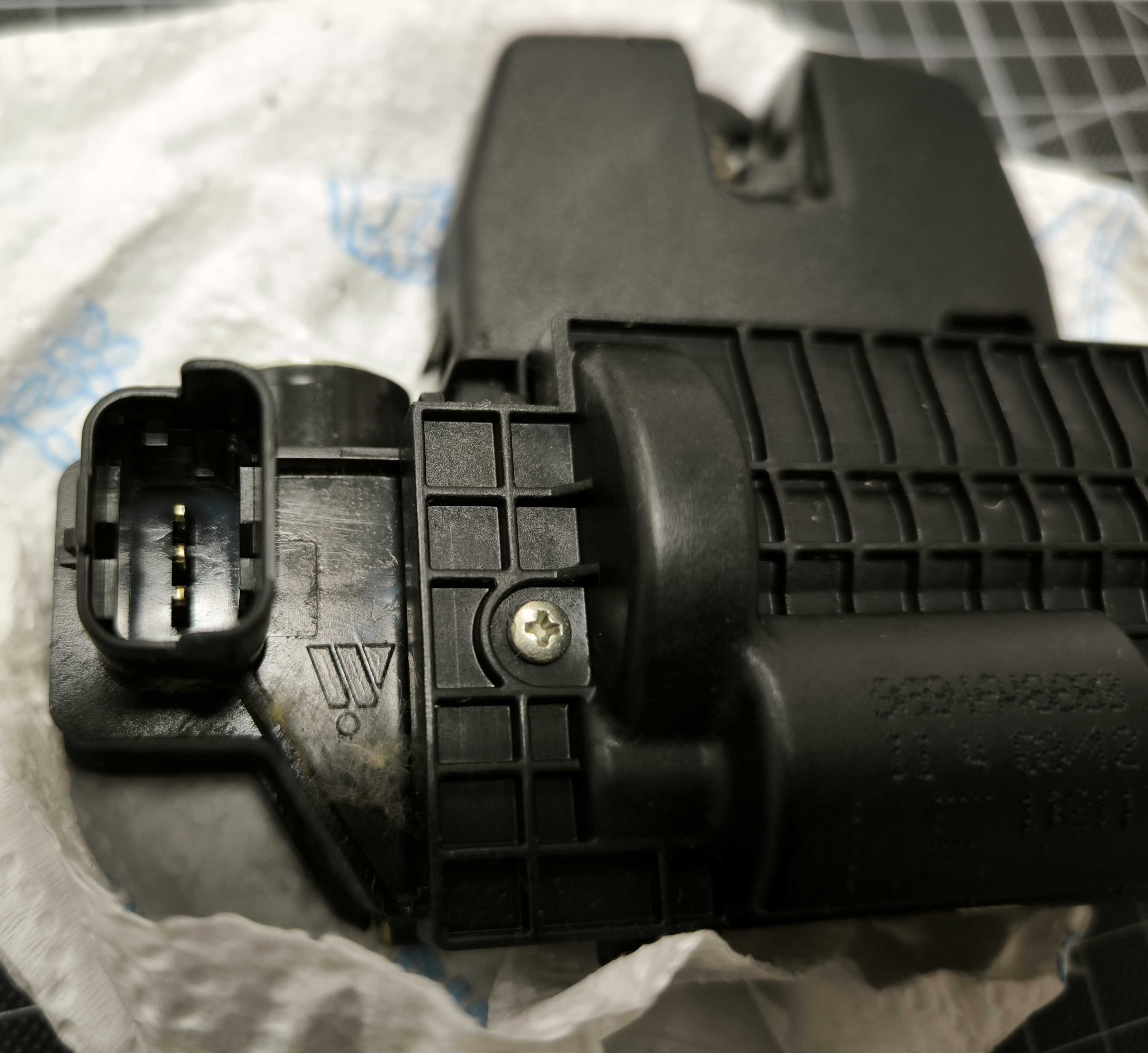

könnte mir jemand weiterhelfen. Das Schloss von der Heckklappe Peugeot 5008 ( I Break Louis ) funktioniert nicht mehr.
Kann mir jemand die Pin Belegung von dem Schloss mitteilen damit ich die Funktion überprüfen kann ?
Der Taster bei der Heckklappe funktioniert und leitet auch die 12 V weiter.
Ich vermute das es ein Kabelbruch ist.
Das Kabel das vom Taster weggeht 12 v geschalten geht aus der Heckklappe heraus in den Wagen,
Eigentlich könnte ich auch direkt in der Heckklappe vom Taster hin zum
Schloss ein neues Kabel legen zum öffnen oder ?
Grüße

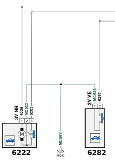

Hallo
ich hab das Problem gelöst, waren mehrere Fehler.
Doppelter Kabelbruch bei der Heckklappe / Übergang
Schloss defekt war zu erneuern
Kontaktproblem beim Taster der funktioniert hat aber ein Pin war etwas verbogen und
hatte dadurch nicht immer Kontakt
Anbei der Schaltplan für alle die es interessiert, dürfte bei vielen Peugeot Modellen ähnlich sein.
