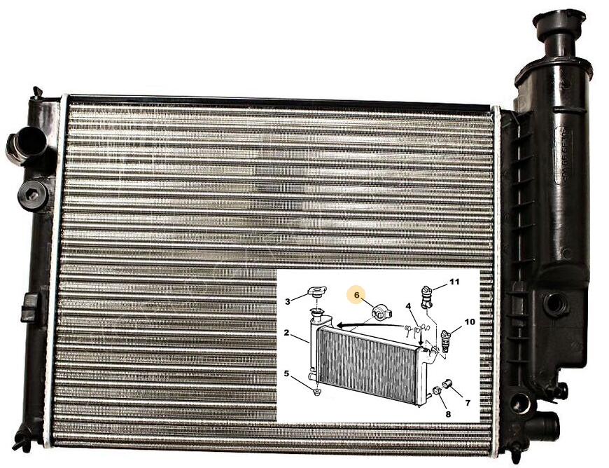

​Moin,
bei meinem 405 1,6 XU 88 PS VF315BBD270204395
leuchtet hin und wieder die Kühlmittelstandanzeige ganz links oben im Tacho. Meist im warmen Zustand beim  wenig Gasgeben und im Standgas. In Rechtskurven geht sie aus und wieder an beim geradeaus oder Linkskurven fahren. Kühlmittel ist genug drauf. Wo sitzt denn der Geber dafür? Am Kühler hat er keinen.
Ich würde auch gerne dem Temperaturgeber für die Anzeige im Tacho wechseln, ebenso den Geber für die Öltemp. Anzeige. Hat da jemand die OE Nummern sowie die Einbauposition?
Temperaturgeber geht noch aber ich traue dem nicht mehr so richtig. Die Anzeige geht nicht über 75 Grad während der Fahrt, nur nach längerer Fahrzeit in der Stadt, und dann nicht über 85 Grad...
Danke
Da sollte er aber sitzen, guggschdu:

Moin Andreas,
soweit unten?!
Das hätte ich nicht gedacht. Da muß ja der Geber einen an der Waffel haben, soweit war der Kühlmittelstand nie runter.
Hast du auch OE Nummern für mich?
Ich werde mal die Steckverbinder prüfen.
