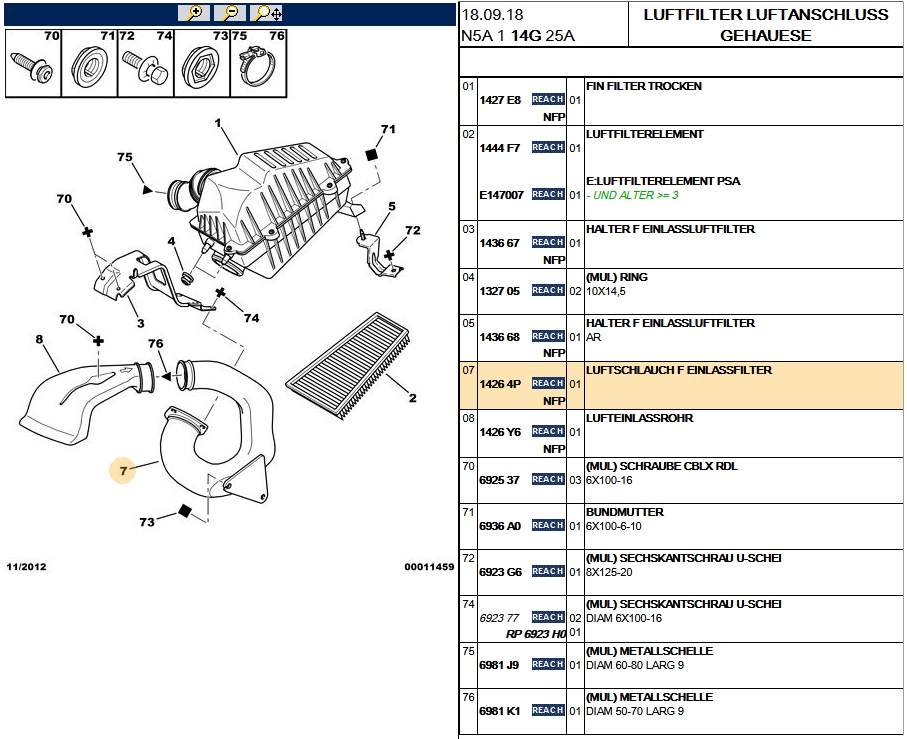

Ich benötige mal einen Rat.
Ich habe einen Peugeot 306 16v Cabrio
Mein Ansaugschlauch gab den Geist auf.
Er geht vom Kühler unter den Kühlschläuchen nach unten Richtung Motor
und dann wieder zur Seite um von unten an das Gehäuse befestigt zu werden.
Es ist sehr verbaut und die Kühlerschläuche verhindern ein genaues feststellen,
ohne vieles abzuschrauben, ob er am Gehäuse nur gesteckt ist -
wenn gesteckt - ist er rund oder oval ?
wenn nicht gesteckt - ob ein Flansch dran ist,
der dann angeschraubt wird.
Ich habe viel gesucht (Bilder - Video)
- bekomme jedoch nur kurze aus Gummi zu sehen
- meiner ist aus einem Papierfilzgummigemisch....
Hat jemand mal eine Teilenummer für das Ding
oder kann man einen universalen nutzen insbesondere, weil er ja drei Biegungen macht...?
Die Daten:
2002 Baujahr
VF37DLF YF 332 545 52
3003/832 00D 7LFY 81kw/110Ps 1761cm³
Vielen Dank um Voraus

Beitrag von bibo » Mi 01.11.23 17:50
Vielen Dank Oberlix !
ja diese Skizze hatte ich auch gefunden - leider ohne Teilenummern und Motor Zuordnung ..... Vielen Dank.
Dies sieht also doch nach einem Formschlauch aus - weiß man, ob flexibel oder starr ?
Dann wurde wohl bei mir schon mal der Schlauch gegen einen anderen getauscht - meiner hat dieses Dreieck nicht dran....
Gruß Bibo

Beitrag von bibo » Di 19.12.23 20:59
Gelöst
mit einem Universal Papier - Alu Schlauch - Vorwärmschlauch * HJS * 1x 65 mm x 1m Flexschlauch
Leider lässt sich der Adapter am Kühler nicht mehr verwenden - zu eng - aber er geht direkt auf die Düse.
Am Luftfiltergehäuse passt es gut.
Danke
