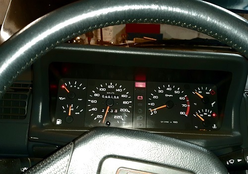

@ Kris Ist die entsprechende Kontrolleuchte die STOPP Lampe? Die brennt sowie ich die Zündung anmache. Geht aber aus wenn ich den Motor starte.
Habe das mit den 5 Sek. auf beiden Kontakten ausprobiert. Leider auch ohne Erfolg. Keine Reaktion an den Anzeigen. Es brennt die Stopp , Öldruck, Batterie und die Wassertemperaturlampe. Das wars. Da fängt nichts an zu blinken.

Das STOP ist die einzige Leuchte im GTI, die diese Funktion haben kann. Sie müsste dann schon blinken, wenn du es richtig gemacht hast.
Dass sie beim augeschaltetem Motor an ist, ist normal, dient zur Funktionsprüfung der Lampe selbst

Die Diagnoselampe ist rechts oberhalb des DZM. Die sollte beim Einschalten der Zündung angehen und erlöschen, sobald der Motor läuft.
