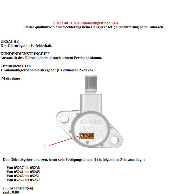

Du hast den Getriebetyp: Automatikgetriebe AL4 Deine Orga Nr.: 10626
Getriebeölstand prüfen ist sehr Aufwendig und was für Profis, die sich mit dem Getriebe auskennen. (Peugeot Händler z.B.)
Was ich empfehlen würde:
- Fehlerauslese durchführen lassen. Ist kein Fehler abgespeichert:
- Öldruckgeber ersetzen lassen
- Getriebeölspülung durchführen lassen, Ölalterungszähler initialisieren (Verfahren für das Diagnosegerät befolgen).
poltern Vorderachse kann man nur vor Ort rausbekommen. Bekannte Sorgenkinder: Traggelenle oben und unten, Stabipendel
PS: Peugeot 407 ist nicht umsonst bei Auto Bild zur "Möhre des Jahres" gewählt wurden.
Den Öldruckgeber zu tauschen sieht nicht sehr aufwendig aus, allerdings scheint das größte Problem zu sein, dass beim Entfernen das Getriebeöl ausläuft? Stecker ab, die beiden Schrauben lösen, raus ziehen, in umgekehrter Reihenfolge wieder einbauen.... Wenn da nix auslaufen kann, sollte man das ja easy selber machen können?

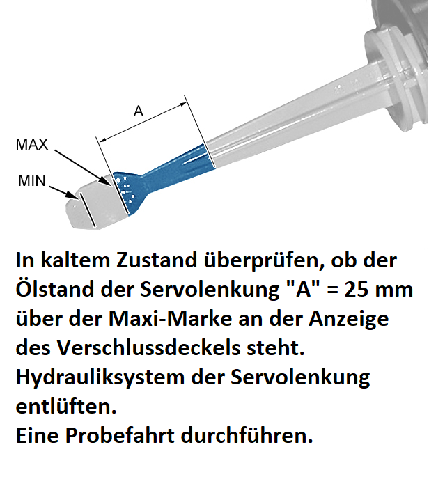

Ist es den wirklich so schwer, bei Technischen Anfragen Fahrzeugdaten mit Fahrgestell Nr. anzugeben ?
Habt Ih mal eins ausprobiert, Servoölstand zu erhöhen ?
Ist dann eine Besserung ?
Servoöl: TOTAL FLUIDE DA
pattihaubi
Beiträge: 2
Registriert: Mi 01.03.23 10:55
Postleitzahl: 70469
Re: Fragen zum 407SW
Beitrag von pattihaubi » Fr 03.03.23 17:25
hallo,
vielen dank für die antwort mit dem ölstandsmesser von emma.
sorry, ich bin neu hier und kenn mich mit den gepflogenheiten nicht aus.
es ist ein peugeot 407, 2.2 limousine mit 163 ps.
das hab ich schon einige male gemacht in früheren zeiten und hat auch was gebracht gehabt.
leider ist das jetzt nicht mehr möglich, es schäumt und tropft beim parken ganz anständig.
heute war ich mal bei einer peugeotwerkstatt direkt und habs geschildert.
und die haben gemeint, dass es das lenkgetriebe wäre, nach ihrer erfahrung.
das wäre ja eine vergleichsweise einfache reparatur, gibt es hier eventuell jemand, der/die damit auch gute erfahrung gemacht hat?
