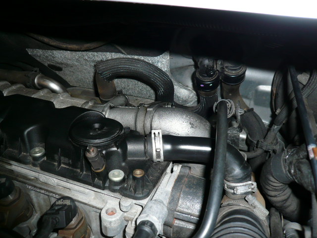

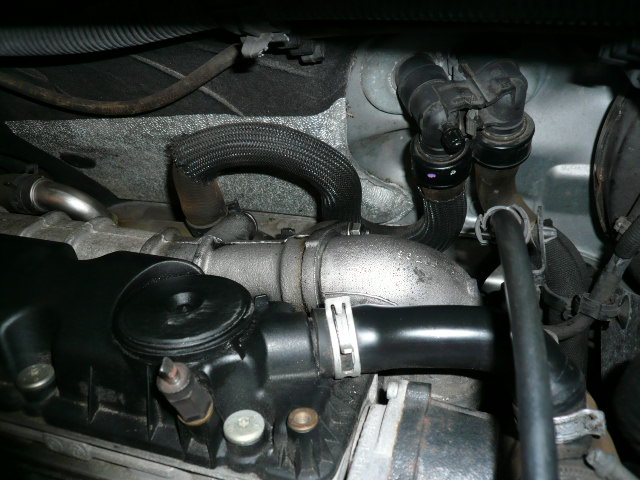

Nun zeigt sich aber eine Undichtigkeit und zwar am Flansch des Ansaugrohres , welches ja vom Turbo kommend , oben eine 45 Grad Biegung macht und dann am Sammler angeflanscht ist . Dazwischen sitzt eine sehr dünne Dichtung und die läßt jetzt zunehmend mehr Öl und Druck vom Turbo raus .
Meine Frag , kann diese Dichtung überhaupt am eingebauten Motor getauscht werden ? Da ist ja direkt an der Spritzwand kaum Platz .
Ich habe mal drei Schrauben gelöst vom Flansch , da bewegte sich aber gar nichts . Wahrscheinlich muß man da mit Spiegel arbeiten ?
Ist das von unten kommende Rohr denn seitlich flexibel ? Es müßte ja nach rechts weggebogen werden können wegen der Stehbolzen des Flansches .
Weiß jemand genaueres ?

Doch schon , die Explosionszeichnungen beim Teile Händler zeigen die Dichtung und es gibt sie ja auch käuflich zu erwerben.
Vlt. mache ich nacher ein Photo von der Situation um es deutlicher zu machen .

Hier mal zwei Blicke auf den undichten Flansch .
