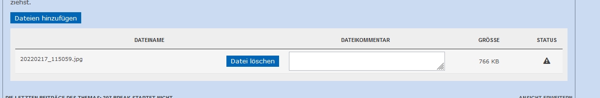

Bilder*.jpg Anhängen geht nicht wegen Fehlermeldung
"Fehler
Die Größe des Bildes konnte nicht ermittelt werden. Bitte prüfe, ob die angegebene URL korrekt ist"

Fehlermeldung
