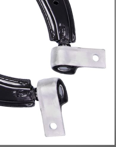

Hi Emma65
Staubmanschette wusste ich, es waren nur 5mm, da muss ich zugeben da hab ich einfach geschaut was der Prüfer sagt.
Und bei den Gummilager, shit happens :irre: Hab dir mal ein Bild angehängt von den Lager die der Prüfer meinte.
:herz: Peugeot 306 Cabrio Phase 2, Saint Tropez. Ez. 25.01.1999, 1.6 Liter 89 Ps. 7 NFZ, VF37DNFZE32624510 :herz:

Roadrunner86 hat geschrieben:
Do 27.01.22 17:19
Ws genau ist an denen denn kaputt?
manchmal hat da nur die draufgewchsene Schmutzschicht Risse (wie an manchen Bremsleitungen) und der Graukittel meint dann, dass das Lager kaputt ist. Hatte ich schon mehrfach. Geputzt, mit Silikonspray aufgehübscht, wieder vorgeführt, erledigt:-)
Aber grundsätzlich hat Emma recht - erst selber kontrollieren, spart meist nen Haufen Geld und/oder Ärger
Oft kommen dann manche Mängel gar ned auf die Liste oder werden als geringer Mangel eingetragen und Du bekommst den Bäbber. Nur wenn die ne ganze Latte an Mängeln finden nähert sich die Gutmütigkeit dann schnell der Gefriergrenze...
Ich putze z.B. grundsätzlich die Bremsleitungen und andere Kontrollpunkte. Zum einen, dass ich selber weiss, was Sache ist, zum Anderen - dann sieht der Prüfer, dass ich mich gut vorbereitet habe und vergibt schon mal Fleisssternchen. Motordusche mit Bremsenreiniger ist obligatorisch, kein Prüfer mags, wenn er ne Schmodderschicht wegkratzen muss, um was sehen zu können:-)
Wie wurden die Stossdämpfer denn geprüft?

obelix hat geschrieben:
Fr 28.01.22 14:10
Do 27.01.22 17:19
Hallo obelix,
der Prüfer meinte die Gummis wären ausgenudelt mehr hat er nicht dazu gesagt, vll hat er es nur gesagt weil er vorne, ausser der Manschette nichts gefunden hat und wollte schreiben. Ich hab sie mir jetzt noch nicht genau angeschaut. Vll auch eingerissen. Der is ja auch mit der Brechstange an den Querlenker gegangen und hat wie ein Irrer gehebelt.
Die waren zu dritt, zwei Junge und ein älterer schlecht gelaunter aus der Steinzeit. Einer der Jungen hat AU gemacht und der andere Junge hat es dann in die Nachbarhalle zur HU reingefahren
Als das Cabrio drin stand in der HU Halle hat der Junge alle Lichter angemacht und der alte stand dahinter und hat einfach auf den Kofferraumdeckel gedrückt und so die Dämpfer geprüft und ihm waren die Dämpfer zu Weich haben auch zu oft nachgefedert.
Er hat es runtergedrückt und das Cabrio ist hoch und runter, hoch und runter und dann meinte er "nö das darf aber nicht so sein ist zu weich und schreibt aber in Bericht "Schwingungsdämpfer Achse 2 abgenutzt" ich dachte da wird Stoßdämpfer reingeschrieben. Er meinte aber das es nicht die Drehstäbe sind zu 100 Prozent.
Na ja jetzt kommen ja ordentliche Sachs Öldruck Dämpfer rein. Und die JP Group gehen an den Händler zurück als Garantiefall. Neue Seile und Lager und Manschette. Links hinten neuer Nachstellen, den hab ich schon da. Und dann klappt das schon. Der 306er ist jetzt über 22 Jahre alt und hat kein Rost dafür hat mir der Prüfer noch gratuliert aber für das Alter darf der schon mal paar weh wehchen haben.
