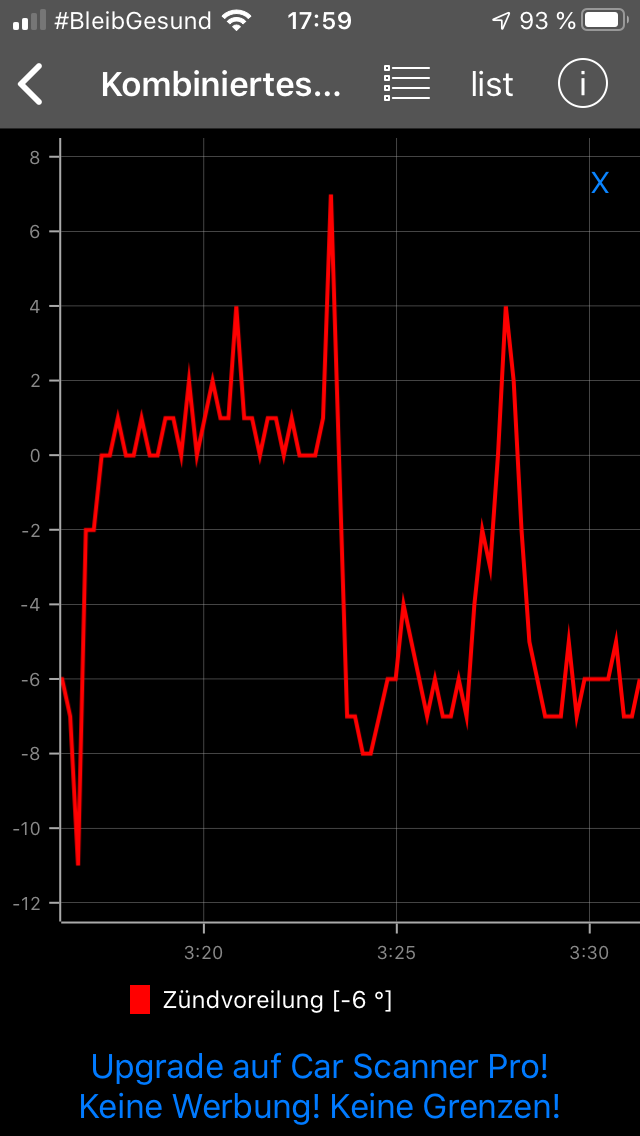

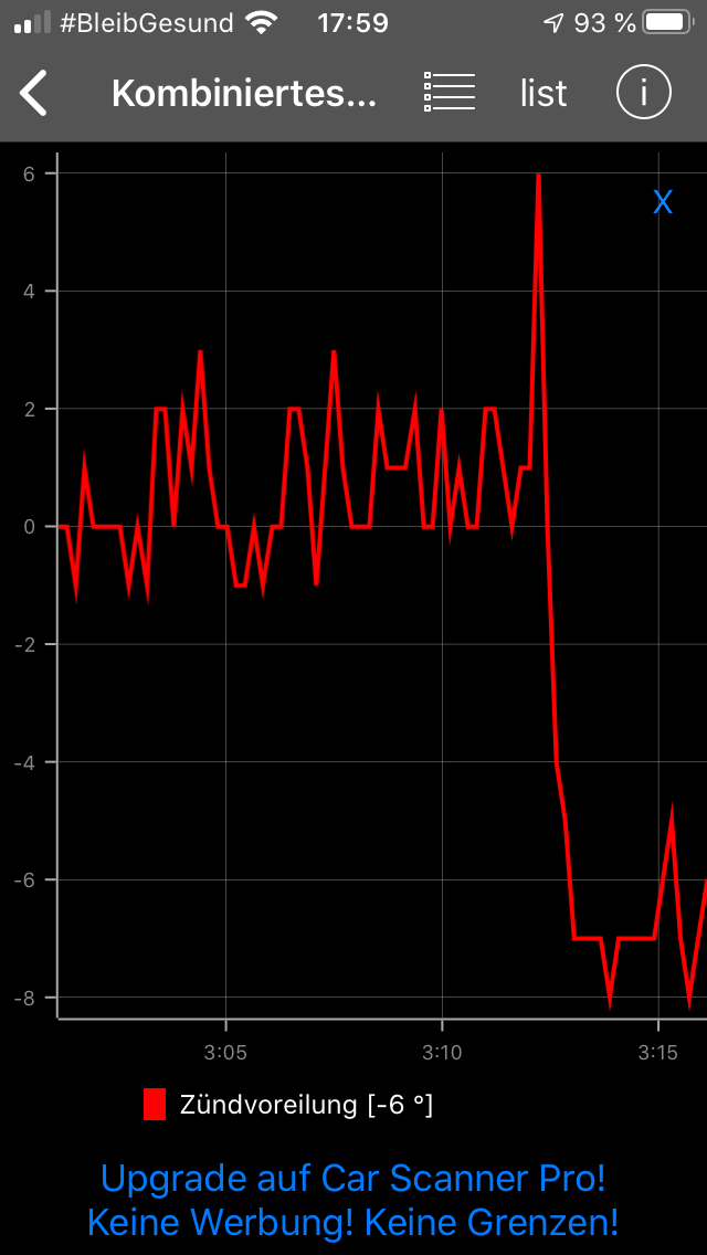

Das Auto lief bis vor 2 Wochen ohne zu klagen (1L Öl auf 3000km) bis mir siehe Foto ein Bruch zwischen Mittelschall und Endschalldämpfer erfolgte.
Da ich nicht schnell einen Termin bekommen habe bei meiner Lieblingswerkstatt bin ich weiter damit rumgefahren. Es war eben etwas lauter bis der Moment kam
und die Motorkontrolleuchte (MKL) blinkt. Fehler P1338. Ruckelt und siehe Film als ob ein Zylinder nicht zündet am 30.7.
Das war der Moment an dem es mehr dringend wurde und ich zu einer anderen Werkstatt bin (Peugeot Spezialist auf dem Schild) End und Mittelschalldämfer inkl Montage ca 500€m 31.7. eingebaut
Damit dachte ich wäre das Problem behoben und alle Fehler verschwinden... Fehler wurden alle gelöscht.
Naja ich bin in die Firma Abends zurückgefahren (Benzin und LPG) noch durch Düsseldorf und alles war ok. Abm Abend Rücktour nach Hause 2 Uhr auf LPG und MKL blinkt. Fehler 1338

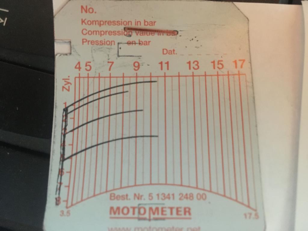

Morgen will ich mal Kompression für 60€ machen lassen und ggf dem Friedhof freigeben, ....
aber irgendwie streubt es mir innerlich an einen defekten Zylinder zu glauben. Es gibt für mich kein richtige klackern oder so. Nur wie im Video.
Bei 1500-2500/min unter Belastung scheinen die Probleme anzufangen merkwürig, warum die nicht im Industriegebiet anfing. Warmlaufen? Aber 10 min...?
Cool wäre wenn ich eine Info hätte was ich z.B. über das Live OBD abfragen und was Sinn macht. Ein paar Videos habe ich mal angehängt.
Habt ihr eine OBD App Empfehlung, welche "Live" - kennlinien sollte ich mir ansehen oder auch was genau achten?

Ich denke die Ursache liegt nicht an der Kompression, sollte dort an einem Zylinder die Kompression fehlen so würde der Fehler dauerhaft bleiben, bei dir kommt es aber spontan.
Vorallem selbst bei einer geringen Kompression müsstest du bei kaltstart Probleme haben.

vielen Dank für eure Beiträge. Da ich nach einem Problem Endschall und Mittelschalldämpfer bei weitem nie auf ein Ausbreiten des Problems auf den Motor in Betracht gezogen habe ich mir von einem Bekannten eine Zündspüle und Einspritzdüesen von einem 307cc mit Zahnriemenschaden besorgen lassen plus Zündkerzenwechsel, da die Laser NGK LPG ebenfalls durch waren.
Ende vom Lied 195€ mehr Kosten und jetzt kommts Totel- Motorschaden, weil keine Kompression mehr vohanden ist 1-4 Zylinder - 10,5/8,5/9,5/10,5
Ich hatte vor dem Defekt kein Problem wahrgenommen mit dem Motor und bin baff. Auch wenn ein Freund meint die Parallelität hat eigentlich nichts miteinander zu tun und ist rein zufällig. Ich war zwar bei der Messung nicht anwesend, aber ich gehe davon aus vom Bild das dabei kein Fehler gemessen werden kann. Der Freund meint evtl kann der Druckverlust im Abgasstrang die Ventile verschoben haben oder so ähnlich.

Der hat doch ein AGR, bei der Laufleistung kann ich mir gut vorstellen das die Ventile verkokt sind.
Vorallem im LPG Betrieb verkoken die schneller.
Bevor du das Auto komplett aufgibt würde ich dir empfehlen mit chemischer Lösung den motor zu entkoken.
Ist nicht teuer und hat bei schon so einigen Wunder gewirkt, Sicherung der kraftstoffpumpe raus, alle Zündkerzen raus, das zeug da rein einwirken lassen und mit dem Anlasser den motor richtig durchdrehen.

Ende vom Lied 195€ mehr Kosten und jetzt kommts Totel- Motorschaden, weil keine Kompression mehr vohanden ist...
Wieso so eine Panikreaktion?? Mach erst mal ne Brennraumspülung, meist behebt das die Kompressionsprobleme:-) Hatte ich machen lassen vor Jahren an meinem BMW, der hatte wirklich auf Null gezeichnet. Nach der Spülung waren alle Zylinder wieder schön bei ~12Bar. War dafür bei nem Bosch-Dienst, nachdem BMW es nicht auf die Reihe bekommen hat:-)
