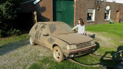

bin gerade dabei meinen 205 Gentry wieder auf die Straße zu bringen. Hab das Autochen seinerzeit mit Motorschaden gekauft, weil ich noch einen Motor aus nem Cabrio mit 100.000 km hatte. Den habe ich eingebaut und das ganze Auto mit Mike Sanders Fett hohlraumkonserviert. Aus Zeit- und Platzmangel habe ich das Auto dann bei meinem Bruder in die Scheune gestellt, wo er die letzten 13 Jahre stand. So sah er aus, als wir ihn da dieses Jahr rausgezogen haben
