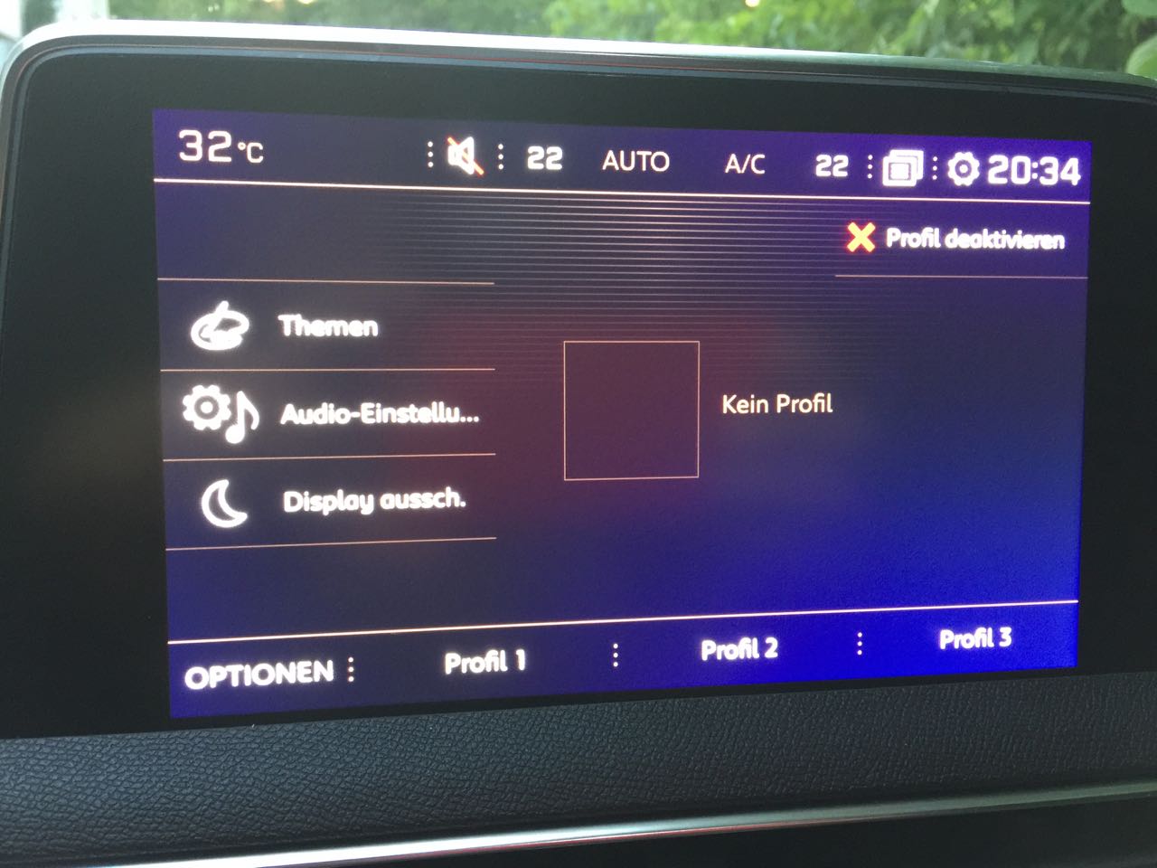

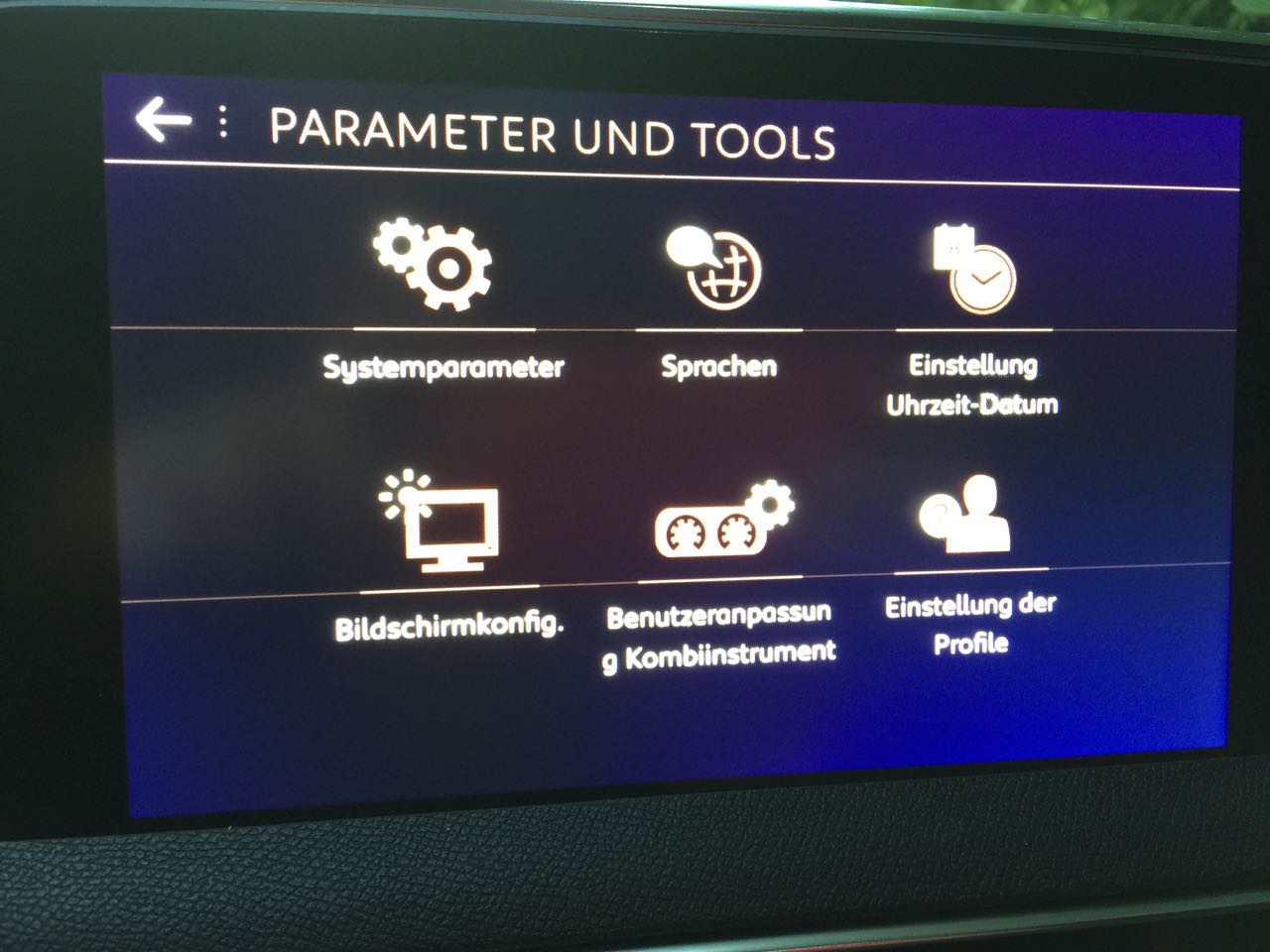

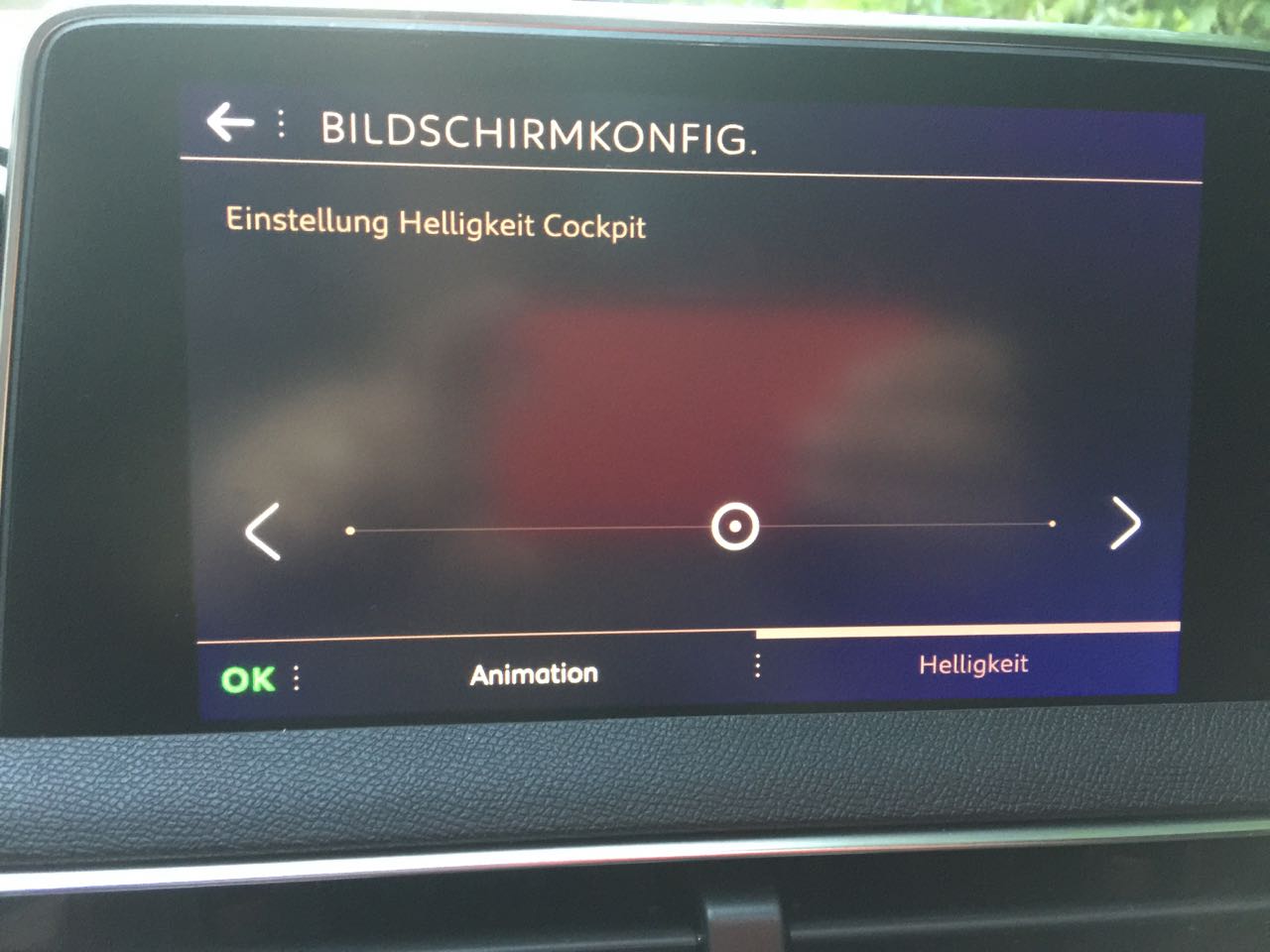

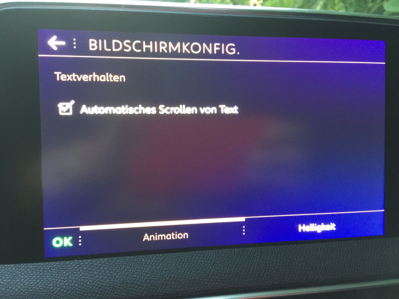

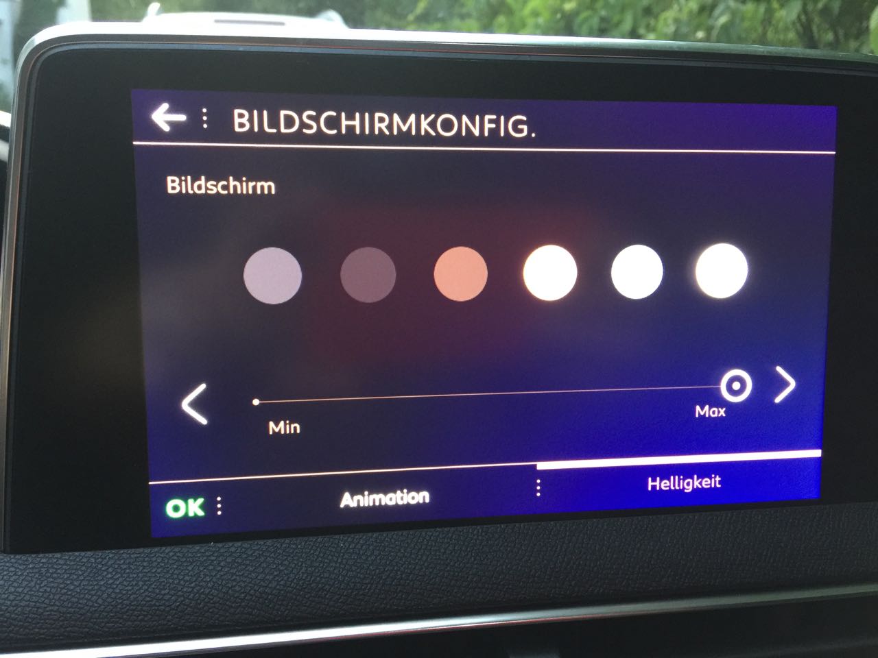

Ich habe es herausgefunden, die Bedienungsanleitungen (auch online) verschweigen den entscheidenden Schritt, nämlich die Abhängigkeit davon, ob die Scheinwerfer eingeschaltet sind oder nicht. Also:
- Einstellungsmenü am Touchscreen (Zahnrad rechts oben)
- im nächsten Fenster links unten auf Optionen
- im nächsten Fenster "Bildschirmkonfig."
- im nächsten Fenster rechter Reiter "Helligkeit"
Wenn die Scheinwerfer ausgeschaltet sind, wird hier die Bildschirmhelligkeit geregelt, bei eingeschaltetem Scheinwerfer die "Helligkeit Cockpit"
voila!
Die Umstellung von hell auf den eingestellten dunkleren Wert geschieht dann automatisch, wenn die Scheinwerfer manuell oder über die Automatik aktiviert werden.

Beitrag von Rostrisiko » Do 22.06.17 20:56
Die restlichen Bilder...
Scheinwerfer ein
