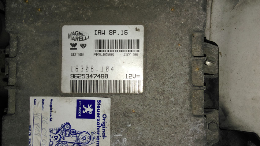

Und es ist die Steuerung Magneti Marelli IAW 8P.16

Laut der Service Box gehört das STG Teilenummer: 19292Y in das Auto, ist die Magneti marelli nr. 230016308417
und jup, gehört auch in den S16.
Guckst du: http://www.yoyopart.com/oem/6617806/peugeot-19292y.html

anbei die Bilder vom Steuergerät und fzg schein. ich werde da nicht schlauer draus. :traurig:
