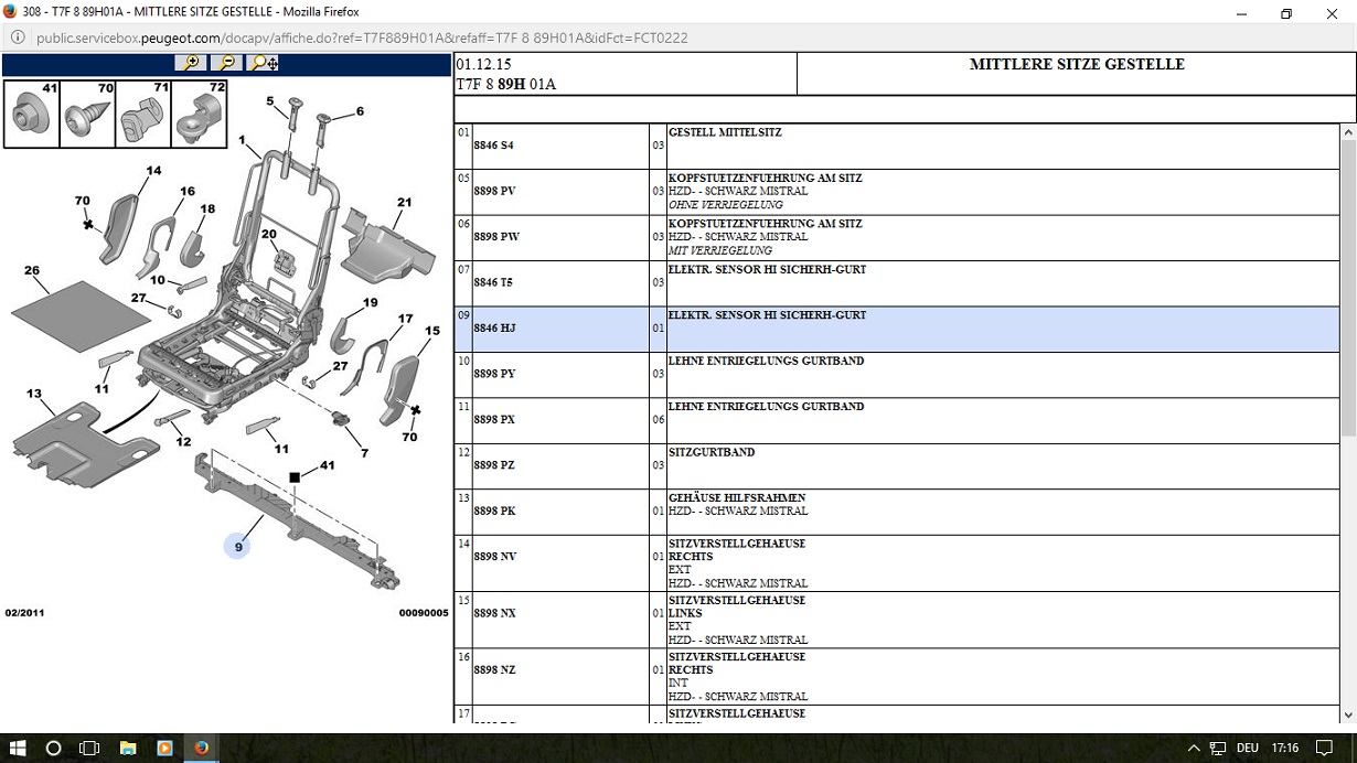

unser 308 hat ja auch so einen modernen schietkram, hatte auch schon mal überlegt wie der sitz hinten es weiß ob dort jemand hockt oder nicht. zu einem ergebnis bin ich noch nicht gekommen, in der servicebox ist ein teil als elektischer sensor abgebildet, hier die nr. 9:
das ist die schiene wo die sitze vorne eingehängt werden, wie das aber weiter funktioniert ist mir ein rätsel.
der fehler müßte dann wohl dort zu suchen sein.
werde morgen mal den karren inspizieren, obwohl bei unserem noch alles funzt.
andreas

406 D hat geschrieben:...hatte auch schon mal überlegt wie der sitz hinten es weiß ob dort jemand hockt oder nicht.
Sitzblegungserkennung vom Airbag?
Beiträge: 1665
Postleitzahl: 26632
Wohnort: ihlow
Re: Peugeot 308 SW Gurtwarner hinten piepsen sporadisch
Beitrag von 406 D » So 12.03.17 17:54
obelix hat geschrieben:
vorne ist klar, der sitz hat ja diverse kabel - aber hinten?????
Beiträge: 19558
Beitrag von obelix » So 12.03.17 18:45
Naja, der 308 iss ja ein recht modenes Auto, hat sicher auch hinten Luftballons. Und dann muss ja irgend ne Erkennung vorhanden sein - jedenfalls nach meiner Logik.

Mal ein kurzes Update zu meinem Beitrag hier.
Hab den Fehler inzwischen lokalisieren können und das System verstehen können.
In den Einzelsitzen befinden sich je eine Spule die mit Kontakten in den Gurtschlössern verbunden sind. Unter dem Teppich an der Karosserie befindet sich eine Sender/bzw. Empfängerleiste "Autoliv Sensorleiste Modul 9662122280/609908200B"
Ein Abstecken der Spule im Sitz hatte keine Besserung gebracht, erst ein Abstecken der Sensorleiste hat das sporadische Piepsen beendet. Somit tippe ich hier auf einen Defekt dieser Sensorleiste. Werde diese bei Gelegenheit mal versuchen zu zerlegen.
