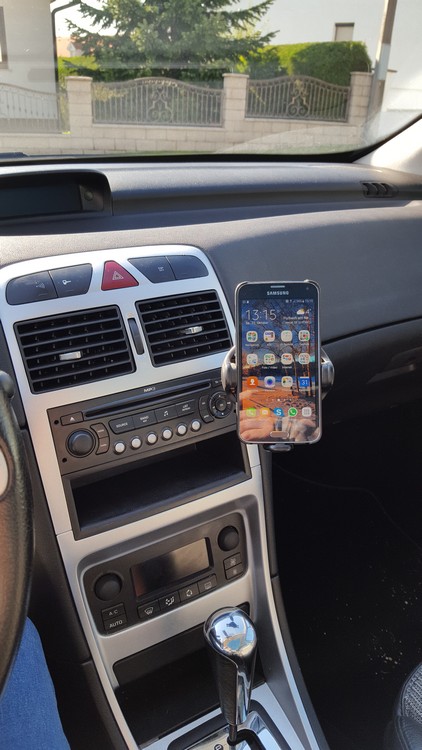

Was mich grad nervt is der Blindschalter oben rechts vom Warnblinkschalter den muss ich raus, da wir dort die Handyhalterung montieren (auf dem Blinddeckel und ned mal mit ner Ventillehre kann ich den demontieren.
Weiß wer von euch wo man ansetzt das der rausgeht, da dahinter die Schraube(n) für die Konsole sind.
Auf dem Bild Punkt 1 um auf Punkt 2 Schrauben zu kommen
Unter dem Schalter kommst super rein, da is aber nirgends ein Punkt wo du anhebln kannst das er raus geht :dummguck:
Leider hab ich heute, weil zu spät bei Peugeot Austria keinen Rep-Buch onlinezugang (24 Stunden) gekriegt.
Am Montag krieg ich den dann saug ich mir das Werkstättenhandbuch in der gekauften Zeit eh gleich runter.
Werde euch wenn ich den Sche**** raus hab mal zeigen wie man Parts aus der Fotografie perfekt für ne Handyhalterung missbrauchen kann.
Hatte die 4 Jahre im BMW drinnen und da wackelt nix die is wie gegossen.

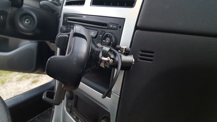

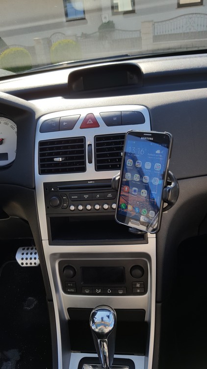

Hallo Obelix,
Leider sieht man da auch ned den Schalter groß von der Seite oder wie man den richtig aushebelt, aber danke für Deine Bemühungen :lach:
Hab das mal so gelöst.......
1) Nirosta V4A Winkel im Baumarkt besorgt
2) Winkel abgeschnitten um 1 Loch also gekürzt
3) Radio und Fach raus Winkel seitlich reingeschoben 2 Löcher in die Innenseitenwand gebort und mit Blechtreiber fixiert (hält bombenfest)
4) Der verstellbare Kopf ist aus der Kamera-Ausstattung und kostet bei Amazon ned mal 8 Euro https://www.amazon.de/gp/product/B00JJJ ... UTF8&psc=1
5) Hält bombenfest vibriert nicht, wackelt nicht und verbiegt sich nicht, da V4A extrem steif ist obwohl realtiv dünn.
6) Im Verteiler (2 x 12V Steckdose im Sicherungskasten) hab ich noch nen 3.1Amp USB Stecker drinnen und das USB Kabel
im Ablagefach unten raus (mit Ttremmel genau die Kabelstärke freigemacht).
Ich bin als Unternehmer viel unterwegs und brauch das Handy immer in Reichweite und so passts auf die Armlänge genau.
