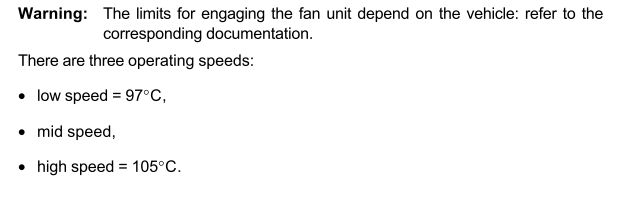

Ausschnitt aus dem Handbuch zu einem Trainingshandbuch von Citroen:
"CITROËN TECHNICAL TRAINING BOSCH HDI EDC 15C2 INJECTION SYSTEM AND PARTICLE FILTER "
Das ganze Kühlsystem steht unter Druck - daher sind auch Temperaturen über 100°C möglich, ohne dass das Wasser zu kochen anfängt. (wie beim Dampfkochtopf)
Jens

			Deckt sich exakt mit dem, was ich zitiert habe.
Woher hast du die Info, dass der Lüfter früher einschalten soll?
