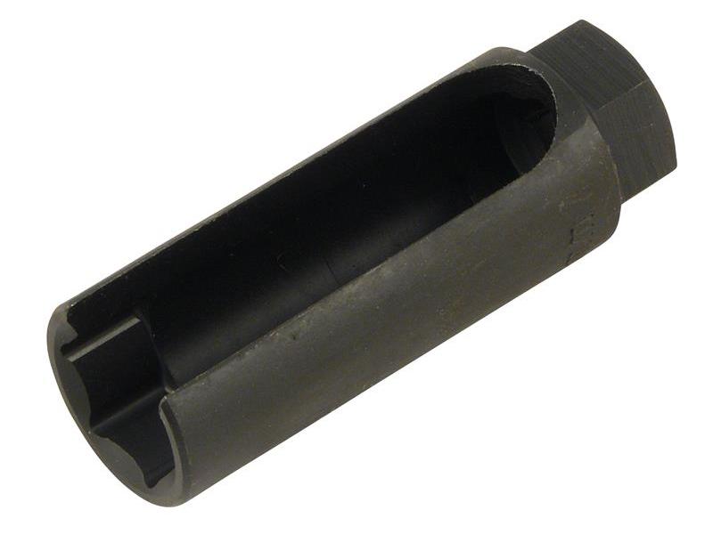

ilseschaaf
- Kanaldeckelumfahrer
- Beiträge: 152
- Registriert: So 29.06.14 23:54
von ilseschaaf » Mi 28.10.15 22:16
Zuletzt geändert von
ilseschaaf am Mi 28.10.15 22:42, insgesamt 1-mal geändert.

*firemaster*~ hat geschrieben:Ja wenn du mir den Trick verrätst wie ich den da dran bekomme, gerne
Der Stecker der Sonde ist ziemlich breit.
Also bei mir ging der Stecker bisher immer durch den Ringschlüssel durch, wohl nicht sehr bequem wenn ich mich recht erinnere, aber es ging.

Also der Stecker vom NFT motor geht da definitiv nicht durch.( Hatte ich am anfang direkt versucht)
Beim NFZ hätts geklappt, die waren dünner.
Aber das Ding von ilseschaaf ist ja geil. noch nie gesehen sowas ;-) sieht aber nicht all zu stabil aus.
Mal schauen ob ich die Sonde noch retten kann.
Hat ja auch schon 250tkm weg.
Hab jetzt einen mit Sonde drin gekauft, dann kann ich es im ausgebauten zustand mal versuchen, wenn ich den Stecker abschneide, habe ich evtl ne chance ;-)

von *firemaster*~ » Mi 28.10.15 23:20
Uii, was es alles für Werkzeuge gibt, danke für den Tip
