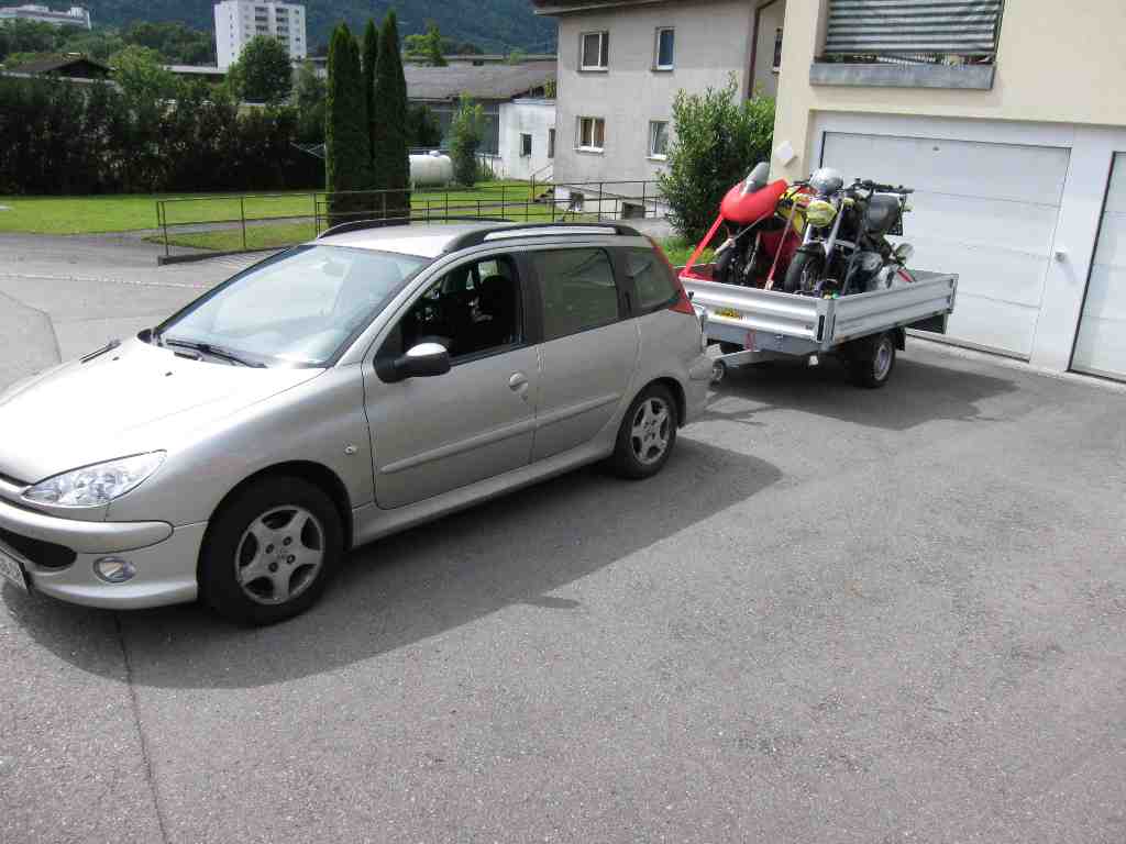

da ich meinen 206er sw 1,4hdi oft mit dem Hänger quäle, der Hänger so um die 550kg (gebremst) wiegt, bemerke ich, trotz korrekter Deichsellast, dass das Heck extrem einsinkt. Ich kann den Hänger gar nicht mehr richtig abhängen, da das Stützrad des Hängers zuwenig ausfährt, um das Deichselrad zu arretieren.

Das Fahrzeug wäre es:
