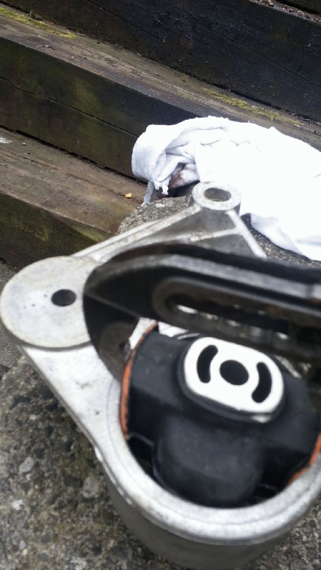

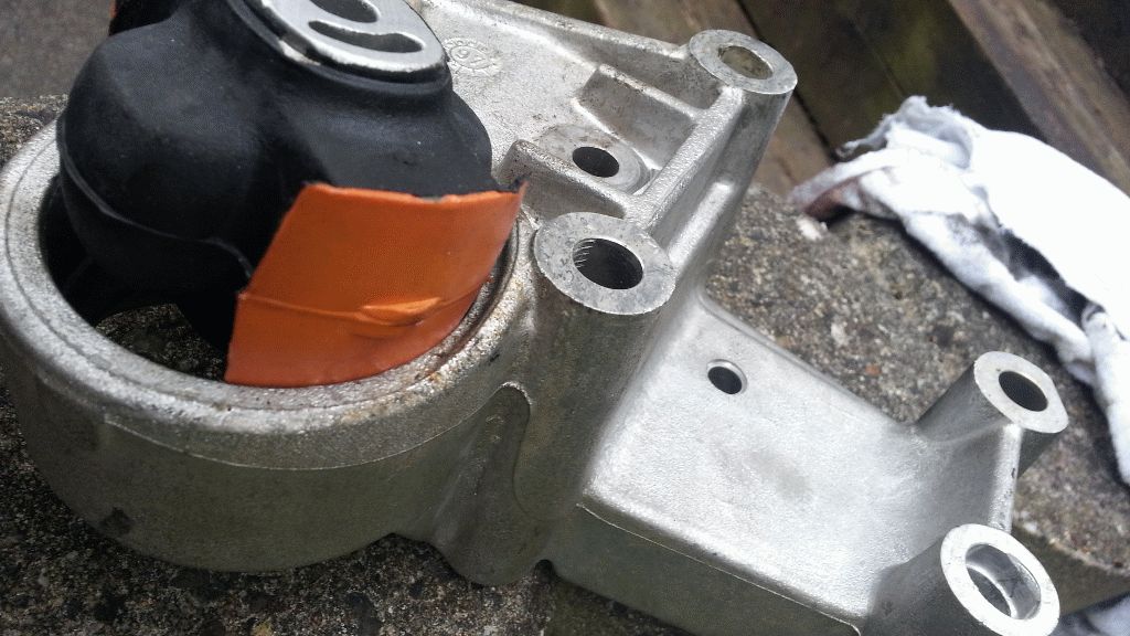

Der Gummi im Motorhalter war sehr stark eingerissen, was ein Zeichen dafür ist das der Gummi unter dem Halter defekt ist.

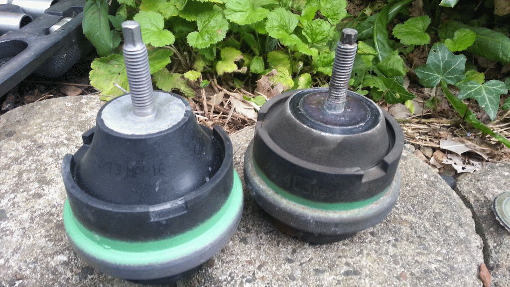

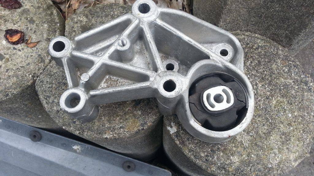

Hydrolager alt und neu

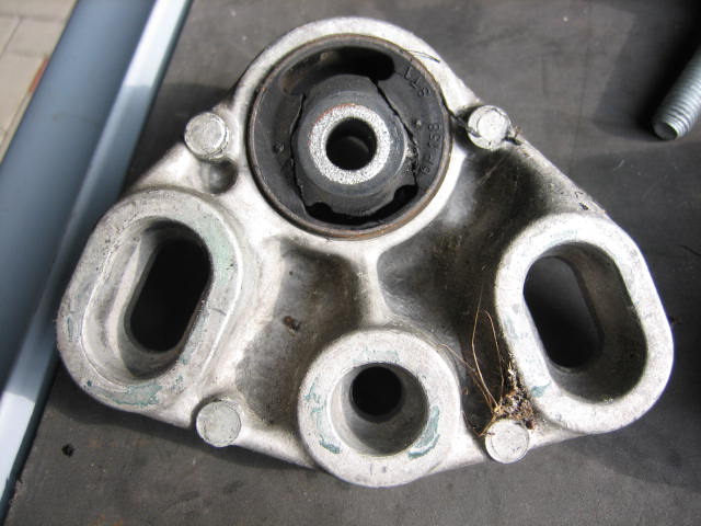

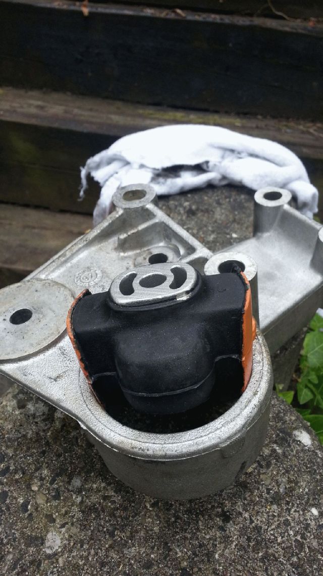

Der Gummi im Motorhalter gibt es beim freundlichen nicht einzeln, sondern nur komplett.
Motorlager Komplett
Dafür aber im freien Handel für 30 Euro.
Gummi einzeln

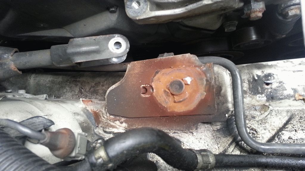

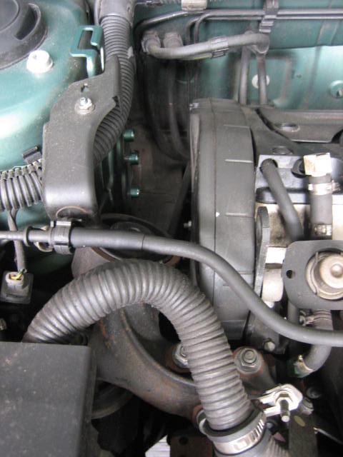

Normal ist dann das Hydrolager noch in der Karosserie, was hier aber nicht mehr der Fall war, da war nur noch die Schraube drin.
Schraube noch in der Karosserie
Schön WD40 drauf und einwirken lassen, ging dann gut mit Wasserpumpenzange raus.
An dieser Stelle schneide ich gerne nochmal die Gewinde nach, wenn eine Schraube schon angerostet war, da hat man es dann später einfacher.

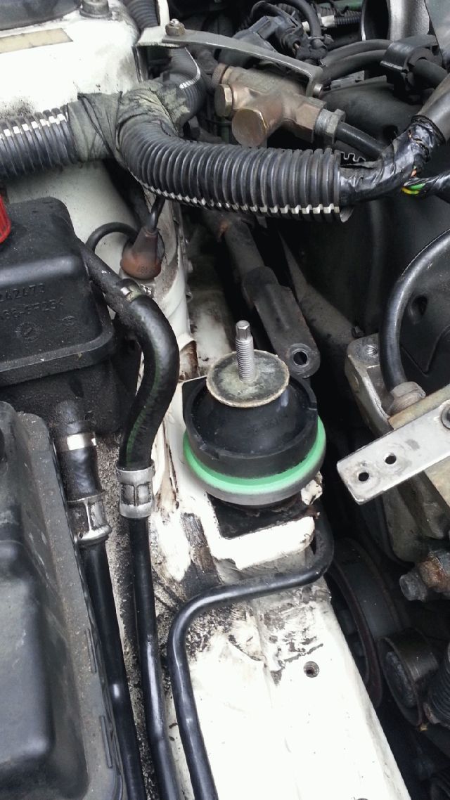

Jetzt einfach neuen Gummi reindrehen und fertig ist der Part.
so solle es dann aussehen

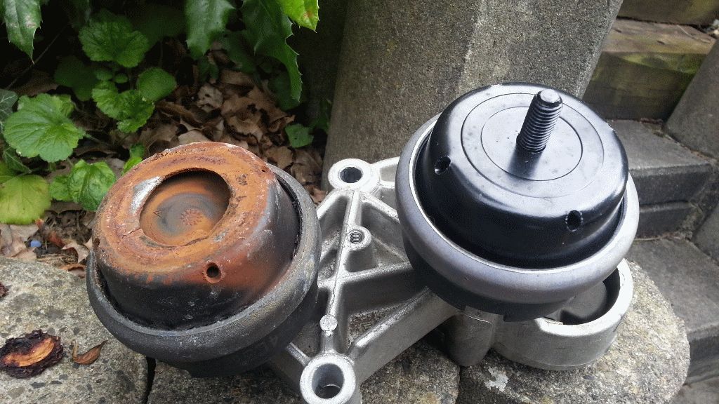

So sah das alte Hydrolager aus:
Unterschied alt und neu

Der Gummi hat je eine Nase an der Seite, diese muß dann später in eine Nut im Motorhalter reinpassen.
Den alten Gummi konnte ich recht einfach raushebeln, so kaputt war der.
Den neuen einbauen geht auch recht einfach. Mit ner großen Wasserpumpenzange reindrücken, erst die untere Seite (darauf achten dass die Nase und die Nut übereinstimmen) bis zu den Nasen.
Dann mit der Zange die Nasen nach und nach reindrücken bis sie in die Nut einrasten.
Einbau des Gummi
