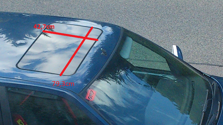

bei dem 306er meines bruders wurde vom vorbesitzer ein schiebedach nachträgliche eingebaut, welches einfach nicht dicht zu bekommen ist.
jetzt haben wir überleget, ob man nicht einfach ein originales einbauen kann. klar neuer himmel, konsole und das schibedach natürlich bräuchten wir dafür.
könnte einer der an seinem 306er ein org schiebedach hat bitte mal die außenmaße am dach nehmen, dass ich überprüfen kann ob ein org überhaut noch rein passt?

da ich grad eh unten beim aufräumen war hab ich mal kurz nachgemssen :) ..also falls es dir hilft. Btw. wo tropfts denn? vlt. sind nur die Abläufe zu? kann durchaus passieren.
PS: Maße sind das ganze Schiebedach also von Kante zu Kante an der Karosserie und nach Bestem Wissen und Gewissen gemessen u. natürlich ohne Gewähr :D

Das schiebedach welches jetzt drin ist, ist von webasto.
Und es kommt so bei starkregen fast überall rein und ich habe keine abläufe gefunden. Ich denke das das Zubehör schiebedach nicht an der gleichen Stelle wie das originale sitzt.
@qui danke für die Maße
