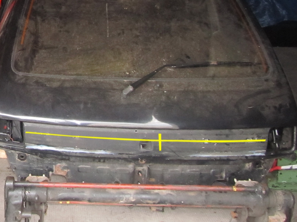

Beitrag von obelix » Sa 03.05.14 21:44
n'aaabend...
ob mir jemand auf die schnelle helfen kann?
ich bräuchte die masse des heckbleches, so wie hier im bild eingezeichnet.
also mitte horizontal von aussen bis aussen und die höhe der fläche von unten bis zur sichtkante.
blöderweise steht alles, woran ich das selbst messen könnte rund 1.5 stunden fahrt von mir weg.
danke schon mal für die mühe!
Pipes2101
Trommelbremsenrückrüster
Beiträge: 1849
Postleitzahl: 67071
Re: masse heckblende
Beitrag von Pipes2101 » Sa 03.05.14 23:01
Moin moin.
Die Maße sind leicht unterschiedlich.
Rote Reflektorblende:
Länge Oberseite= 107,3 cm / Länge Unterseite= 105 cm / Höhe links= 13,7 cm / Höhe mitte= 14 cm / Höhe rechtes= 13,7 cm
Riffelblende (Käsereibe):
Länge Oberseite= 108,8 cm / Länge Unterseite= 105 cm / Höhe links= 14 cm / Höhe mitte= 14 cm / Höhe rechtes= 14 cm
Gruß: Hans-Peter
