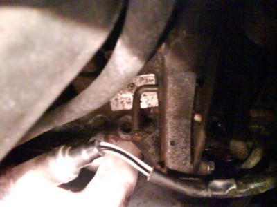

Vllt. Hilfts:
Mfg Rostiger

seh ich das richtig, hinten ist das typenschild und vorne abgewinkelt das "loch"?

Das winkelding über dem typenschild steckt in dem loch drin

ooh deshalb...
ich bin eher ein "gerne unter-dem-auto bequem-liegender-5-miunten" betrachter...
aber von unten sieht man ihn nicht(=

freeeak hat geschrieben:Das winkelding über dem typenschild steckt in dem loch drin
Bingo :D ...ok ich hätts eig. auch markieren können. :gruebel:
btw, da abgewinkelte Ding^^ ist eine abgesägte Maschinenschraube (6mm) :) ...dieses Loch hat auch bei mir sone art erhebung drumherum...ist aber ein TU9-> k.a. ob das beim 1.1er auch so ist :hilflos:
und jup, von oben gehts zumindest hier am besten :D
