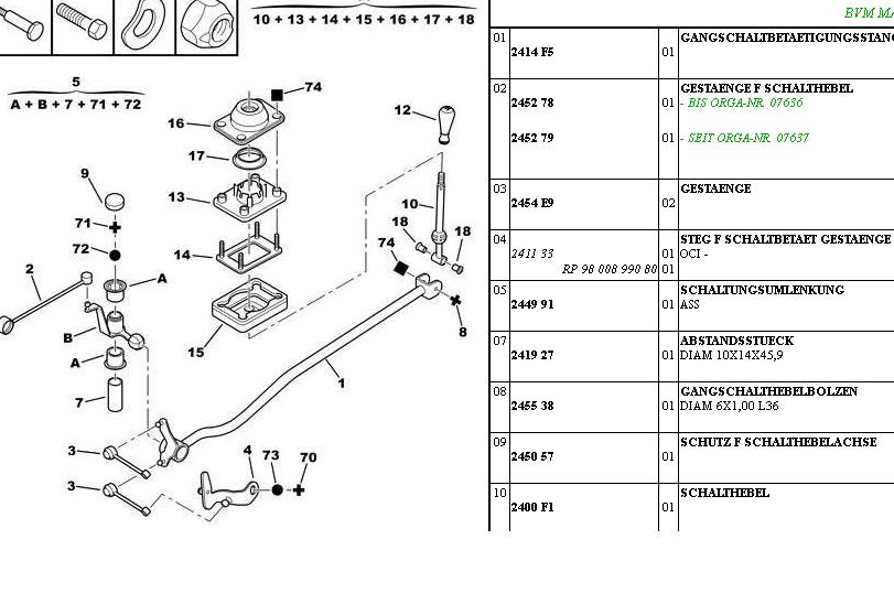

müsste ja so aussehen:
ich vermute da 10mm und 13mm köppe.

Die ausrichtung der köpfe müsste anders rum sein. Aber auf dem bild ist ja ein gewinde, könnte man ja drehen.
Kopfdurchmesser habe ich nicht gemessen, nur die ungefähre länge von 250mm.(komplet von einem zum anderen ende)
Aber es waren auf beiden seiten die gleichen köpfe. Der kleine links auf deinem bild.
Sollte so aussehen, original halt ohne gewinde.Eine Seite muss nach unten zeigen und die andere dann zu einem hin, wenn man es vor sich hält.
Sorry wege dem bild hab nix besseres gefunden. Mal davon abgesehen wäre die bei ATP auch zu lang ;)

ohne Gewähr :)
:D müsste so aussehen:
