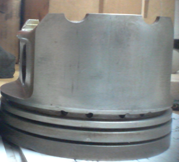

				Hallo zusammen,
Bin grade dabei meinen Motor(XU10J4RS) neu aufzubauen. Wollte den Motor eigentlich grösstenteils orginal lassen bis auf bisschen Optimierung (Pleuel wiegen usw...)
Nun war ich letzte Woche beim Motorenbauer und er meinte dass es besser wäre die Zylinder aufzubohren da die Lauffläche (im OT und UT) und die Kolben schon grenzwertig wären.
Hier Zylinder und Kolben (sehen alle fast gleich aus):
Jetzt war ich bei Peugeot um nach neuen Kolben zu fragen, da hätte es mich fast umgehauen: 1200€ fürn nen Satz (Kolben, Ringe und Bolzen). Komischerweise kostet das zweite Übermass wieder weniger (so um die 850€). Ein weiteres Übermass gibt es nicht, danach wäre Schluss.
Jetzt bin ich am Überlegen ob ich nicht vielleicht doch Schmiedekolben besorgen soll. Habe bei Reichard welche gefunden, hier der link:
http://reichhard-motorsport.com/catalog ... s_id=38765
Das Fahrzeug wird nicht für den Alltag sein, eher was fürs Wochenende oder ab und zu aufd Rennstrecke.
Eventuell sollen später noch weitere Modifikationen folgen (andere Nocken,...). Eine gute Basis wäre mir wichtig (also der Block, Kurbeltrieb), damit man später darauf aufbauen kann/könnte.
Was denkt ihr? Schmiedekolben oder Orginal?
Freue mich auf eure Meinungen!

				gib mal bitte mehr infos, zwecks motorenbauer und seiner aussage "grenzwertig".
hat er vermessen oder seinen "geübten kennerblick" schweifen lassen?
sagte er sowas wie....
oval....
stoßspiel.....
honbild....
zwickel....
kannst dich an etwas davon erinnern?
gabs probleme mit diesem motor zuvor?

				Es war motoren steurer in scheidegg.
Nein nicht gemessen nur kennerblick.
Von den sachen sagte er nix, nur das der ölverbrauch steigen kann oder das es irgendwann zum kolbenkipper kommen kann.
Mit dem motor gabs keine probleme, ölverbrauch kaum messbar.

				von freeeak
				Also das hohnbild da oben sieht doch ganz ordentlich aus-zumindest das was man sieht.
Und der rand oben ist auch normal(meiner 40tkm alter block sieht ähnlich aus.
Ich würde vielleicht den rat von nem zweiten motorenbauer einholen.

				von S16Freak
				Die komplette lauffläche sieht gut aus in allen 4 zylindern. UT sieht besser aus als OT. Der aufm Bild ist tendenziell der schlechteste. Am kolben kann man auch noch die drehspuhren erkennen. Hab leider kein besseres bild von den kolben.

				So hab bisschen rumgesucht, die günstigsten Kolben die ich gefunden habe sind die von Mahle für ca 600€.
Hab noch mit einem anderen Motorenbauer geredet, er meinte wenn die Hohnung weg ist sollte man aufbohren, sonst wirds zu groß.
Nun stellt sich mir die Frage:
Soll ich nun die alten Kolben weiterfahren oder doch neue rein machen?

				von BamBam
				das, was du brauchst, ist eine ordentliche bestandsaufnahme!
ohne ein paar daten/messwerte, wird dir hier bestimmt keienr verlässliche angaben machen können.
der motorbauer hat den motor vor augen -wir "nur" bilder.
bau mal die alten kolben mit den ringen wieder ein und miss mal das stoßspiel der kolbenringe.
du hast ja die kolbenringe bestimmt nach zylindern sortiert, dann sollte das kein problem sein.
wenn das stoßspiel über der verschleißgrenze (0,5mm ?!) liegt, hängts von deinem budget ab und wie "richtig" du deinen aufbau machen willst. hier wäre aufbohren auf übermaß, welches entscheidest du (hubraum), übermasskolben, sowie hohnen an der reihe...
wenn die laufbuchse schon oval sind oder arge zwickel hat, siehts auch ned anders aus.
du hast doch meinen post für voll genommen und mal den zweiten motorenbauer exakt nach diesen dingen befragt?
von den bildern her, würde ich auch sagen, dass es ok aussieht -aber ohne genaue angaben, sag ich nichts dazu.
es gibt viele wege, den motor günstig aufzubauen.
will nicht schuld sein, wenn dir das ding um die ohren fliegt.
der ölverbrauch ist auch noch von anderen faktoren abhängig.
will sagen:
ermittle meßwerte und meld dich dann nochmal.
