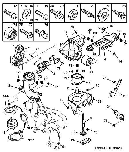

				Hallo Peugeotgemeinde,
Bei meinem 406 Coupe V6 ist links wenn man vor dem Motor steht
ein Lager was vom Motorlager weggeht und nach hinten an die Karosserie
befestigt ist, schwer zu beschreiben so ne Art Querverstrebung.
Und der Gummipuffer der da bei dem 2 sitzt also nicht das Hauptlager ist kaputt.
Weiß aber leider nicht was das für ein Ersatzteil ist.
Kann mir da jemand helfen?
Danke schonmal
Gruß jojo

				Mach mal ein bild von dem teil und stell es ein .

				so, dann such mal auf folgendem bild raus was du brauchst und deine orga nummer dazu und dann kann ich dir sagen, welche ersatzteilnummer du brauchst;)

Es ist auf jeden fall der Gummipuffer der dahin kommt wo Teil Nr.2 also diese gabel
drauf kommt und schraube Nr.14 durchkommt.

				das gibt es wie es aussieht bei peugeot nicht einzeln...
183947 MOTORHALTER 137,99€
schimpft sich das teil. kannst ja mal bei pejot (rs4rot) oder Liontech (obelix) hier im forum nachfragen.

also wenn ich das richtig interpretiere, ist das dieses teil hier:
kostet knapp 10 öcken...
